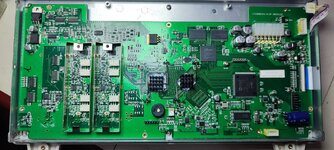

Hola, aca subo una foto de toda la placa y la parte de las puntas, tengo que seguir desarmando para ver el otro lado de la placa.
Algo para revisar en lo que se ve? para mi es como en plato volador, no se nada acá

Me parece muy extraño que sin conectar nada tengas esas señales tan bonitas
Podría caber la posibilidad que que este en modo Demo o modo Fotografía, es un modo oculto y misterioso que usan últimamente para las fotos de marketing
Lo que antes de hacer nada tendrias que actualizar el firmware o reinstalarlo
Hola, busqué el firmware pero no lo encontré. Aunque no creo que sea eso. Para mi que algo se quemó
Gracias, voy a ver. la ultima vez que lo usé estaba revisando un amplificador y al poner el cocodrilo en la masa hizo un chispazo, es raro porque estuve horas y mas horas midiendo con el coco en esa masa, y despues del chispazo seguía andando. Puse la sonda en la salida de prueba y me salía la onda cuadrada, hasta ayer que lo encendí y está así
Ese chispazo parece que fragmeto alguna pista, y cuando lo encendió nuevamente corto la pista.
Coincido con CharlieD, ciertos componentes con temperatura siguen funcionando asi tengan sobrecargas, pero cuando se enfrían y vuelven a tomar temperatura se fracturan.
Ahí está lo laborioso saber cual o cuales estan en fuga o en corto.
