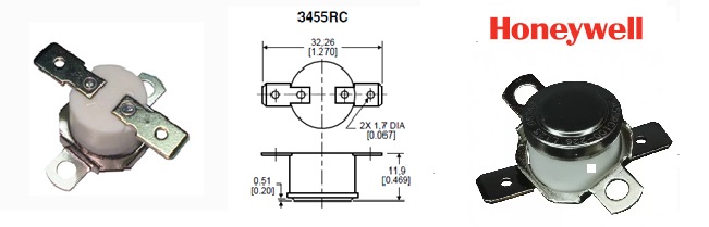

Hola amigos del foro, quería hacer una pregunta con respecto a la protección de este amplificador, o mas especificamente, sobre el circuito de ventilación automática: Alguien podría decirme que dispositivo es el que marca con letras: "TH1" 60 C, lo del 60 comprendo que es el nivel de temperatura que maneja este dispositivo para dar la carga al transistor y activar el fan, pero la verdad no tengo ni idea que dispositivo sea el tal "TH", si alguien me ayuda les estare agradeciendo enormemente, ya que estuve averiguando en las tiendas de electronica y nadie supo darme respuesta, por lo cual tengo el proyecto de la ventilación automática detenido, ya que ni los vendedores de las tiendas de electronica ni yo supimos dar con el dispositivo indicado como "th" Confused . De antemano les agradezco y un saludo.

"Eso" es un bi-metálico, cuando la temperatura asciende por arriba de 60º cierra un contacto interno. Cuando desciende lo vuelve a abrir

UUUyy Fogonazo, de verdad te agradezco mucho, in idea q era eso, pero weno, ahora q lo se, sera esperar a q inicie semana de nuevo para poder comprarlo, un saludo y gracias por la colaboracion prestada.
