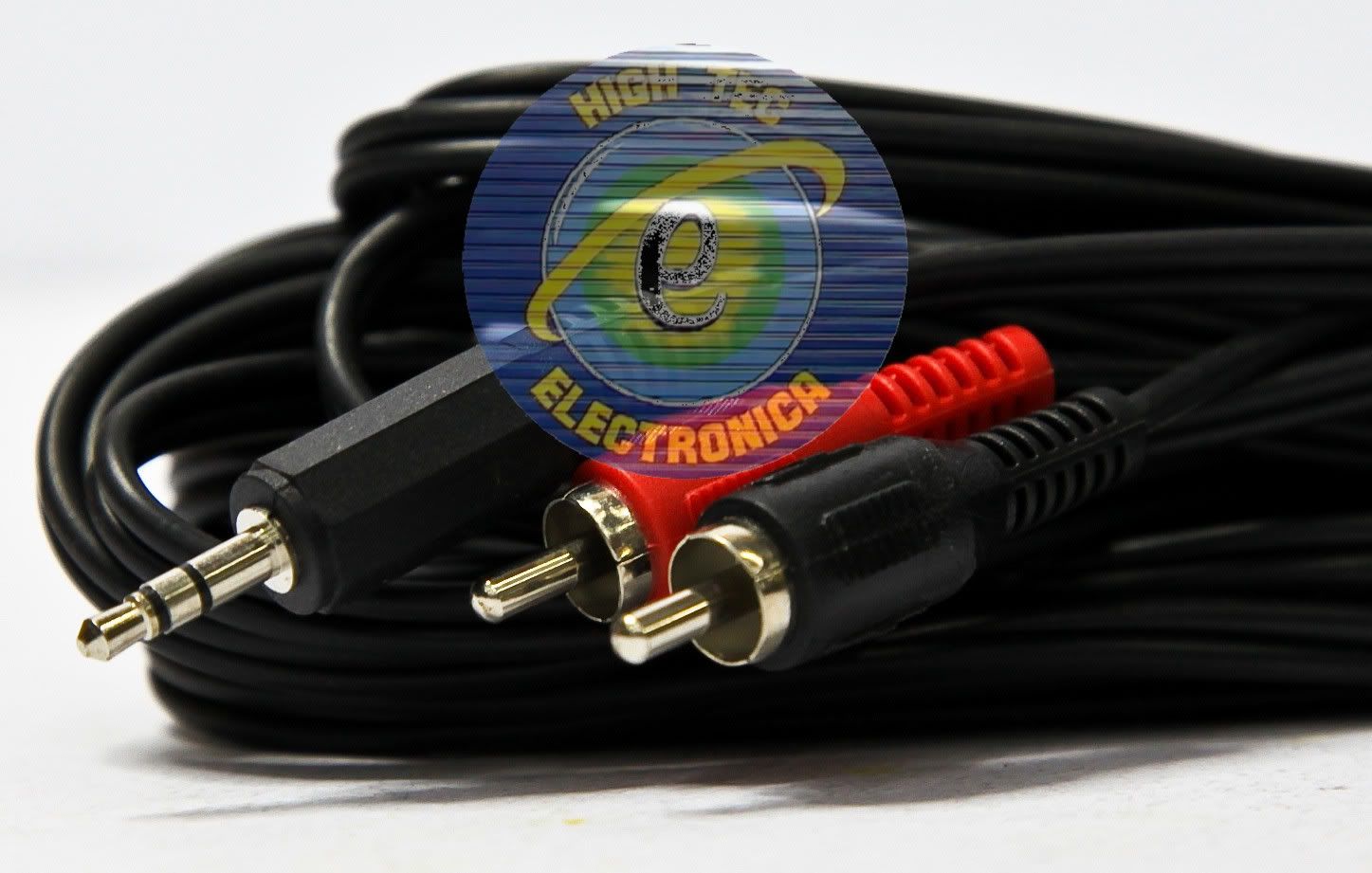

bueno mi duda en esta ocacion es si puedo hacer un cable que vaya de la computadora a un dvd portatil que tiene los siguientes puertos o entradas
Salida Audifonos
Entrada Audio
Entrada S-Video
Entrada Video/Coaxial
miren la imagen para mayor comodidad
Si No Ven La Imagen Clic Aqui
los materiales con los que cuento son
cable VGA
cable RCA a Plug de 3.5 mm
y mi computadora tiene salidas de S-video, vga, salida HDMI pero las importantes y donde quiero conectar es en el vga o en su defecto en la de S-Video.

no es notebook es PC de escritorio y si tiene salida de Separate Video (S-video) pero la pregunta es como hacer el cable que vaya del S-Video a el dvd portatil
Scooter dijo: Ver Mensaje
Me parece que tendrás suficiente con jacks y RCAs
pero como hago el cable por que a fuerza nesecito un cable de S.Video de 7 pines a el jack de 3.5 mm si a eso te refieres

Eh, digo, yo. El DVD portátil tiene entradas de Video? No serán salidas esos conectores que mostrás?
No es por pincharte el globo, pero si es un DVD portátil no tiene ningún motivo para tener una entrada de video, eso que ves mas parece ser una salida de video. lamento desilusionarte, pero prefiero eso a que conectes las salida de video del DVD a la salida de video de la compu y termines quemando algo.

Hola.
Con el ohmímtro halla que punta de los conectores RCA coincide (tiene continuidad)con la punta del conector plug (indicado con la flecha verde).
Por ejemplo, si la punta señalada por la flecha roja coincide con la flecha verde, entonces debes conectar el RCA rojo a la salida S-Video de la computadora, y el plug lo conectas al S-Video del DVD. El RCA negro se deja libre (pero que no haga corto, trata de aislarlo).
Chao.
elaficionado.
Nota: Si puedes usa un conector simple de RCA a Plug (mono)
