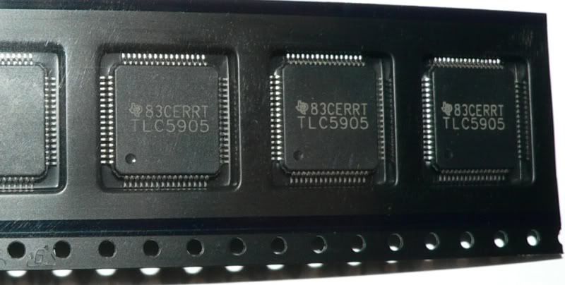

Hola:
Me quiero hacer una pcb con eagle u otro software que incluya 2 integrados como los de la foto. ¿Pensais que es posible fabricar la pcb en plan casero con ácidos y tal? Hace tiempo hice una pcb casera con pistas bastante finas, y funcionaba correctamente. Aunque el integrado no era tan pequeñajo.
El encapsulado es PAP y hablamos de separación entre pines de 0.5mm.
gracias

Exceptuando el método del marcador indeleble, cualquier otro te funcionará.

Ya claro, quiero imprimirlo en papel transparente e insolarla.
Es el métido más adecuado, ¿no?
Ya hice unas cuantas plaquitas pequeñas y salieron las pistas muy definidas. Eso sí, hay que hacer bastantes pruebas con trocitos de placa hasta pillar los tiempos y concentración de ácido.

Ese es el método "Casero" mas preciso.
Como hacer impresos con el método KPR
...Eso sí, hay que hacer bastantes pruebas con trocitos de placa hasta pillar los tiempos y concentración de ácido.....
Esto que comentas es el único método para conseguir un "Buen" resultado, pruebas y más pruebas.
