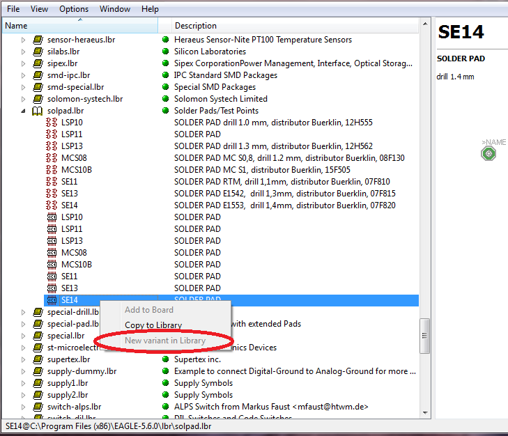

- ¿Por qué me sale en gris la opción "New variant in library"? Me gustaría poder hacer una copia idéntica de algún "package" o "device" pero que se cree en la misma librería; ya que normalmente es un pequeño cambio lo que difiere. En mi caso el diámetro del taladro (drill). ¿Sabeis si esto es posible?

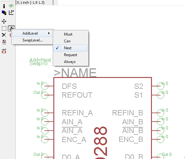

- Otra cosa que no entiendo y por más que he buscado en la ayuda no viene es las opciones de addLevel: must, can, next, etc.
He hecho el tutorial que hay colgado en el foro para crear la librería reusando un "package", pero ahí tampoco viene explicado para qué sirve esto.

Bueno, la primera duda ya me la he resuelto yo mismo. Era una chorrada. Simplemente había que tener abierto un "device" de la librería donde esté nuestro "package".
No sabía que a un "device" se le pueden asignar varios "packages"; ya que normalmente el "symbol" no cambia y es común.
