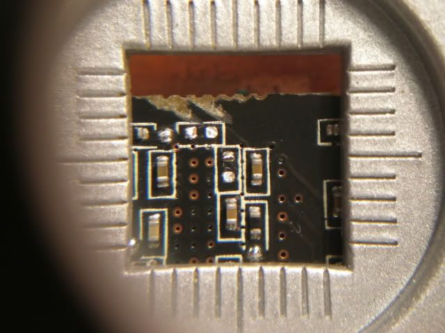

Esta tarjeta grafica es reparable?
Bueno, hola a todos, quería saber si estos daños en una nvidia GTX295 son reparables y si sabríais decirme que tipo de componentes son, ciertamente son diminutos, y si es creéis que es posible encontrarlos.
os dejo fotos ampliadas mediante un "cuentahilos" y el macro de la camara:
Saludos, y gracias de antemano.

Todo en la vida se puede reparar. Ahora, en tu caso, necesitas saber en primera si lo que estaba ahí era una bobina, resistor o capacitor SMD. Luego de eso identificar el valor que tenía el componente. Más o menos necesitarías una tarjeta de el mismo modelo que la tuya.
Pero, por lo regular si un componente se quemo es por que otro está en mal estado.

la veo muy dificil a que la puedas reparar porque en una de las fotos se ve que las pistas estan rotas..se te va a hacer bastante complicado repararla y como dice Tacatomon tenes que saber que componentes van ahi...

Ese es el problema, que no se que tipo de componentes son? en principio los que faltan son del mismo tipo y tamaño de los que hay al lado y son rectangulares, como es posible averiguar si son resistor, capacitor o bobinas, aun teniendo una tarjeta del mismo tipo?
Debería tener algún tipo de diagrama técnico o algo parecido que creo debe ser muy muy difícil de conseguir no?
Todos mis problemas vienen de haber montado y desmontado un bloque de cobre para refrigerar la grafica mediante agua, y no haberlo hecho bien, soy un manazas :-p
Al tratarse de microcircuiteria que tipo de soldador se necesitaría?

Tienen toda la pinta de ser condensadores, yo desoldaría un par de ellos y los mediría, casi seguro que sean iguales, en principio podrías suponer que los que hay al lado son de la misma capacidad, pues sin un esquema o una gráfica igual no puedes trabajar salvo con suposiciones...
Soldador, uno de baja potencia y punta fina, yo sueldo esos condensadores con un soldador JBC de 11W y punta redonda de 1mm de diámetro para que te hagas una idea.

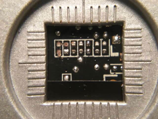

En la tercera foto se ven unas bolas de estaño bastante grandes, imagino que no estaban antes ¿no? Pues a quitarlas.

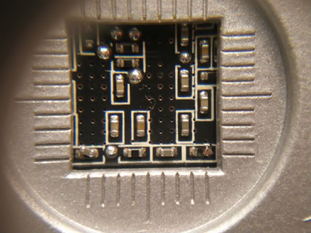

En la segunda foto parece que faltan algunos pad que se habrán arrancado, a ver si puedes ver una forma de soldar ahí ya que en la foto no se aprecia... incluso "rascando" con un cutter el barniz del PCB para dejar al aire la pista y soldar sobre ella, si lo ves necesario y realizable...
