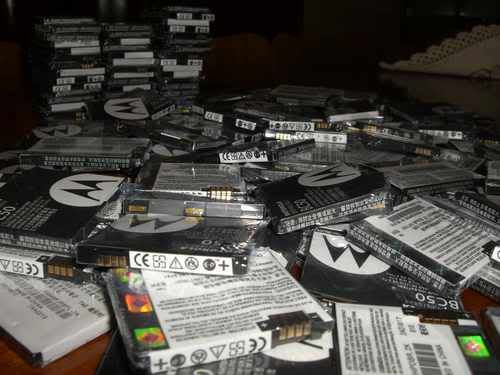

Como Reparar-Recuperar baterías de celular (Litio)
NOTA: Este proceso solo funciona con Baterías de Ion de Litio (Lithium-Ion) ó (Li-ion).
Procedimiento:
1. Darle unos golpecitos a la batería para reactivar los componentes.
(Golpear la parte en donde trae letras escritas NO las orillas)No muy duro para no dañar la batería.
2. Meter la batería envuelta en una bolsa al congelador(o freezer) durante 15 Minutos para reactivar los componentes químicos.
3. Despues de sacarla meterla al celular y ponerlo a cargar por lo menos unas 4 horas a carga de unos 300 ma.
Y Listo a tu Batería le durara Mas la Carga O la revivirás si estaba Muerta.
Este metodo me ha funcionado con varias baterías, no todas pueden repararse aclaro algunas mueren y otras viven mas.
atte ZiklonCorp
