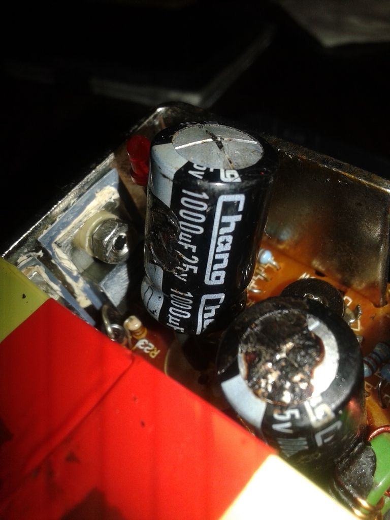

Reparar una fuente de alimentación de un monitor
Hola, la fuente que uso para el monitor se ha roto, el led que indica el funcionamiento parpadea y la tensión oscila entre 1 y 2v en vez de 12v
He visto 2 condensadores manchados y algo hinchados, de 1000uF, y los he quitado:
Otro condensador, de mayor tamaño, también está manchado. Esta mancha, que también afecta a la bobina de al lado, ¿indica que está estropeado o es otra cosa?
Querría saber si el fallo de estos condensadores puede justificar la avería de la fuente o puede deberse al fallo de otro componente.

Hola caro Don magl , seguramente despues que canbiar los capacitores inflados la fuente anda de premera !.
Cuanto a la "mancha" que te refires esa es una cola tal cual a la enpleyada en junta de motores de coche.
Su función es de solamente trabar los conponentes a la tarjeta de circuito , pero desafortunadamente hay en su conposición quimica un ácido que corroe metales con lo pasar de los años
!Suerte en lo mantenimiento !.

Los condensadores se inchan asi o cuando reciben un voltaje muy superior al nominal o el voltaje esta invertdio, seguramente hay otros daños

En ese caso los capacitores electroliticos inchan debido a la alta tenperatura desahollada internamente en els , eso debido a la alta curriente de alta frequenzia que hay en ese tipo de topologia (conmutada) pasando por su resistencia interna , esa denominada "ESR" , portanto cuanto menor esa for , mejor por tener mas bajas perdidas .
Para eso es preferible enpleyar capacitores do tipo 105°C por sener mas prolijo a andar en mas altas tenperaturas.

He cambiado los 2 condensadores electroliticos que quité, pero no hay cambio. El led sigue parpadeando y la tension de salida sigue igual de baja. Tendré que seguir investigando.

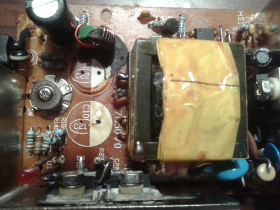

Comprueba los diodos de salida y en las fotos se ve una resistencia de diferente color a las demás. No sé si es un efecto visual, pero parece demasiado tostada.
Está en el grupo de resistencias junto al diodo led.
Has buscado por modelo del alimentador?, quizás haya algún esquema en la web.
Por debajo de la placa hay integrado?

Esa resitencia que ves "mas oscura", es una de las 6 resistencias que dan la tensión de salida seleccionada:
6v; 7,5v; 9v; 12v; 13,5v ó 15v, y se corresponde con la tensión de 7,5v, por lo que no debería afectarme,
pues uso 12v.
Hay una cosa que no entiendo, el transformador(se ve en la primera serie de fotos que puse) tiene 6 entradas
y 4 salidas, ¿porqué tantas entradas?

Donde te marco en la imagen tienes una soldadura abierta una pista levantada y parece que falta algún componente. En cuanto a lo de que tiene varias entradas no te preocupes normalmente se usan para diferentes voltajes las mismas placas con pequeñas modificaciones, es posible que esta placa estuviera preparado para diferentes voltajes como los 110 V de usa

Gracias Linesguapo2, pero esos 3 orificios que ves corresponden a un diodo doble que hay a la salida del transformador y lo quité para comprobar su estado. La verdad no se que tipo de estaño será, pero me ha costado mucho fundirlo, al contrario que el que uso normalmente para soldar, y por eso he podido estropear la pista,

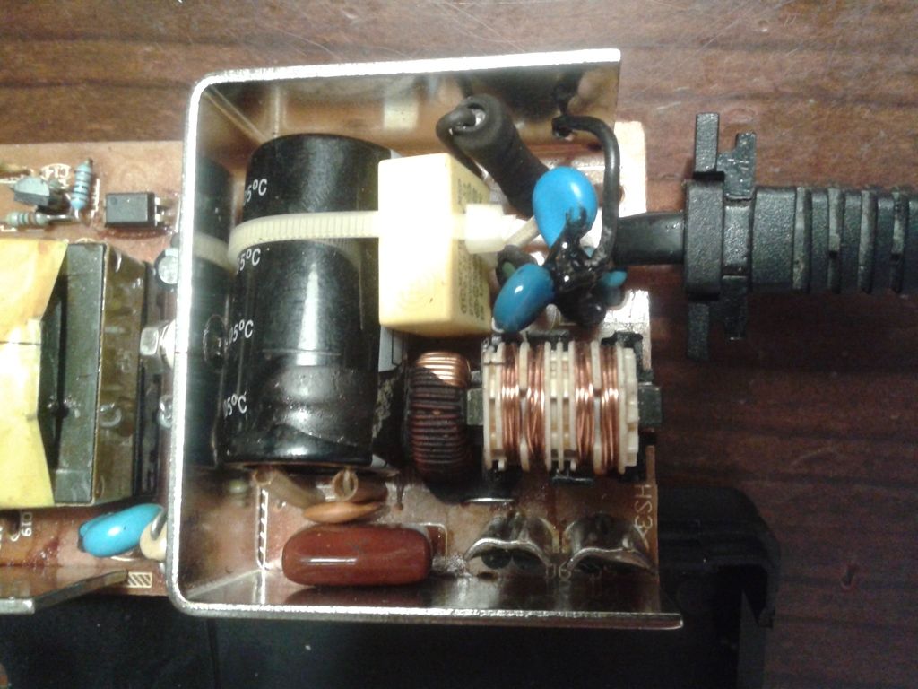

Una foto completa del lado de las soldaduras ¿podria ser?

He estado mirando el datasheet del chip TOP249Y, y viene un esquema genérico:
También viene un circuito mas concreto con el que habrá diferencias, pero se parece algo:
He estado midiendo:
- Tensión de entrada, 220v alterna,
- Tensión en salida del puente de diodos, que es la misma que entre los bordes del condensador electrolítico de mayor tamaño: 320v continua (sin ritmo pulsatil).
- La tensión entre puntos de entrada del transformador (hay 6 puntos, aunque 2 están unidos) varía. Entre los extremos coincide con los 320v continua, pero entre otros pines ya hay un ritmo pulsatil en la medición que resulta difícil de leer en el polímetro, pero que coincide con la intermitencia del led de salida.
Por ello la avería tiene que estar antes del transformador. Me queda pendiente cambiar el condensador electrolítico pequeño que hay junto al chip.
