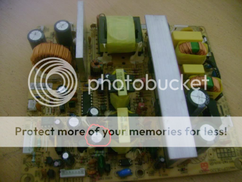

Hola, abro este tema para que me ayuden a reparar mi dvd (con home teather) philips.
Este ya desde hace un año aproximadamente tiene el problema de que al colocar una pelicula empieza a leerla y despues de un rato sale en la pantalla "bad disc".
Luego hace unos meses dejo de abrir la bandeja y yo suponia que era la gomita floja.
Ayer lo abri para arreglarlo, ya que con anterioridad habia arreglado un dvd que tenia el mismo porblema de "no disc" y lo solucione cambiando el motor spindle.
Realize lo mismo en este dvd (reemplazo de motor) y note que la gomita del motor de la bandeja estaba buena. Me fije y no le llega voltaje al motor de la bandeja y al motor spindle. Pero si al que mueve el laser.

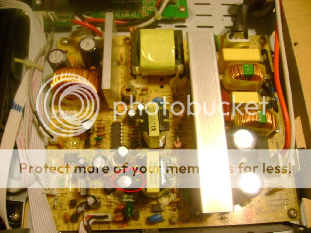

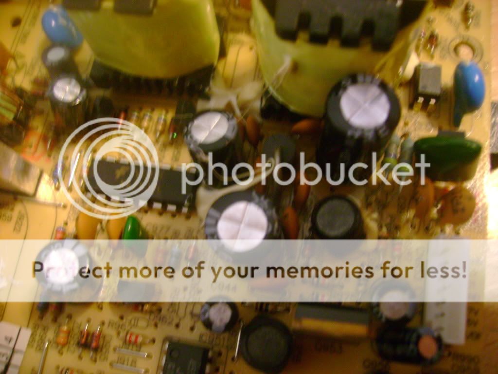

Revise la fuente y tenia un condensador de 1000uf x 16v inflado, por lo que lo reemplaze por uno nuevo.
Aun asi seguia sin llegarle corriente a ambos motores. y tambien me di cuenta que el CI driver de los motores calentaba mucho.
Despues intente medir el voltaje de salida de la fuente (el que va hacia la placa controladora.) y la salida de 5v me dio: 2.84v y la salida de 12v: 6.50v aprox. Supuse que estos voltajes tan bajos eran devido a la caida porduicida por estar conectada a la placa, por lo que desconecte y quise medir el voltaje, y seguia igual, pero al volver a conectar el cable, no volvio a encender el dvd chequie y esta todo bien conectado. Cabe aclarar que no produje ningun corto y todo fue hecho cuidadndo todos los detalles. Aun asi la fuente en la salida de 5v. sigue entregando los 2.84v y la salida de 12v nada. (supongo que esta en stand-by)
Lo que necesitaria saber, es como vollver a hacer que mi dvd encienda nuevamente, para luego ver por que entrega esos voltaje bajos y no llega tension a los motores.

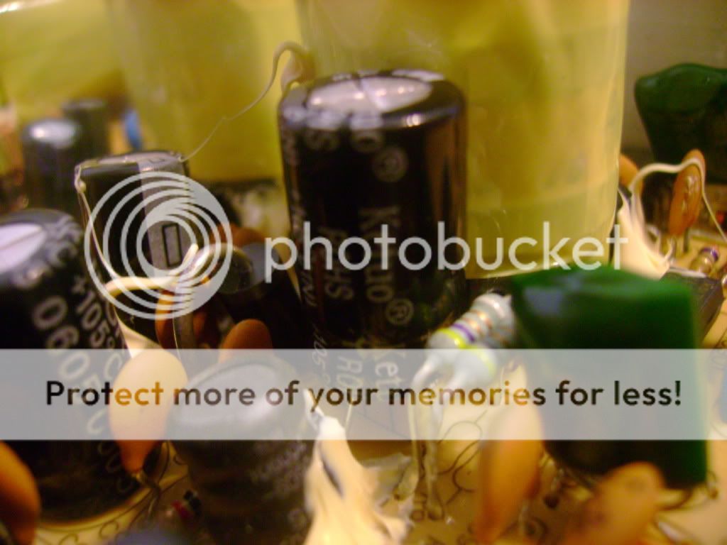

Adjunto fotos:
Driver de los motores, calienta:

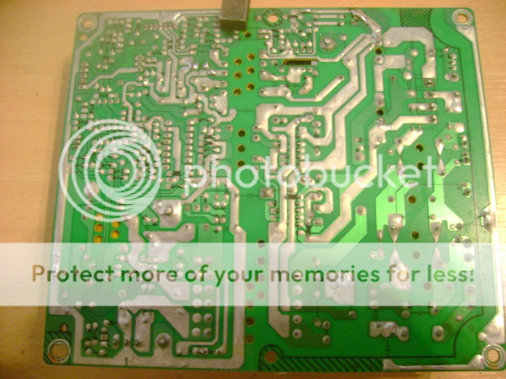

Soldaduras de la fuente.
Capacitor nuevo.
Capacitor nuevo.
Detalle de capacitor inflado

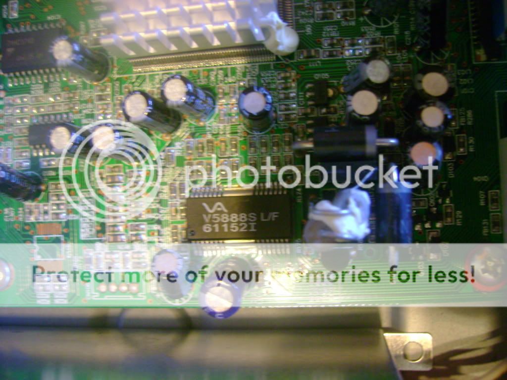

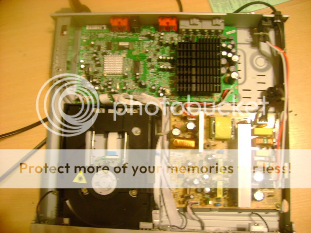

Vista aerea del dvd, la placa de atras, es la que contiene el decodificador de video y aplificador de audio.

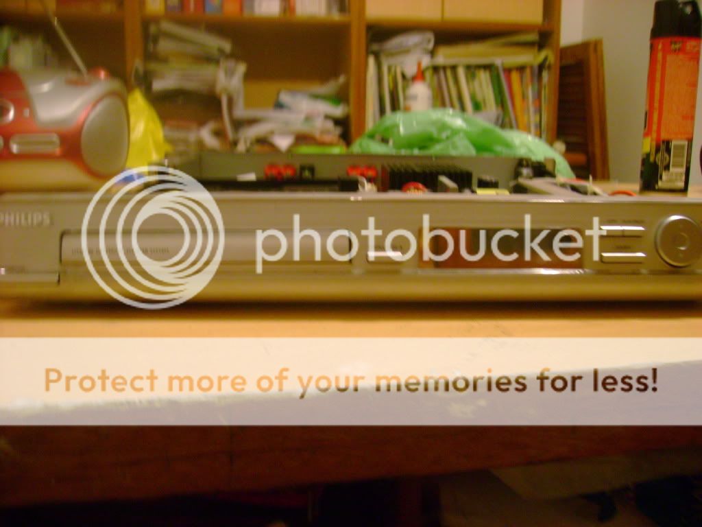

Frente
Capacitor inflado

amigo debes cambiar todos los condensadores que estan asociados al circuito en el cual se encontraba el filtro inchado, si dices que estan bajos los voltajes de fuente debes revisar esta antes de meter mano a la lógica, lo que no entiendo es que dices que no prende, pero tienes voltajes incorrectos?, entonces como estas encendiendo la fuente? los voltajes de stand-by estan bien? que modelo es el dvd?

En cuanto a los capacitores debo cambiarlos por unos nuevos, o los puedo reciclar? (es te inchado lo cambie por uno nuevo) y es necesario cambiarlos, aunque no esten inflados?

pueden ser filtros, y debes cambiarlos por capacitores nuevos, no se deben reciclar electrolíticos, primero por que son baratos y segundo por que aunque físicamente se vean bien, pueden estar secos o desvalorizados y hacer que el circuito falle como en este caso, cambia de los que sospeches y los del circuito ya que es mejor por que detrás de ese que estaba malo vienen otros que pueden fallar en poco tiempo, en una reparación lo hacemos por seguridad para que no nos vuelvan a traer el aparato al poco tiempo por garantía.

Desconecta la placa de control del DVD y checa la fuente en esas condiciones deberia tener los valores nominales de tensiones, si no las tiene el problema es la fuente y por lo tanto deber ser reparada para luego ver que seucede con la placa, antes imposible

no entendiste, enchufa la DVD a la red y con la placa de control deconectada de la fuente encende y verifica las tensiones, si la fuente esta bien las tensiones tienen que estar en sus valores, y habra que interpretar que el problema esta en la placa, si las tensiones estan fuera de valor, la fuente esta dañada.
Hace eso antes de medir ningún capacitor, las pruebas se hacen en orden, no hacerlo es enredar el trabajo y luego no enteder que sucedio o que tiene.
Acostumbrate a ser ordenado, porque si empezas a cambiar piezas sin hacer la pruebas pertinentes primero enmascaras la falla original y alli no la arreglás más

Despues revise todos los capcitores nuevamente.: y me lleve una sorpresa, habia colocado un capcitor bastante escondido entre otro componentes al revez ahora ya lo inverti.
Ahora si entrega voltajes, pero siguen siendo bajos.
Estas son las lecturas: salida de 5v: 0.76v. Salida de 12v: 2.11v . Salida BK5 (no se que es) 2.39v.
Disculpen lo del capacitor, se camuflo entre otros componentes y no lo habia visto
