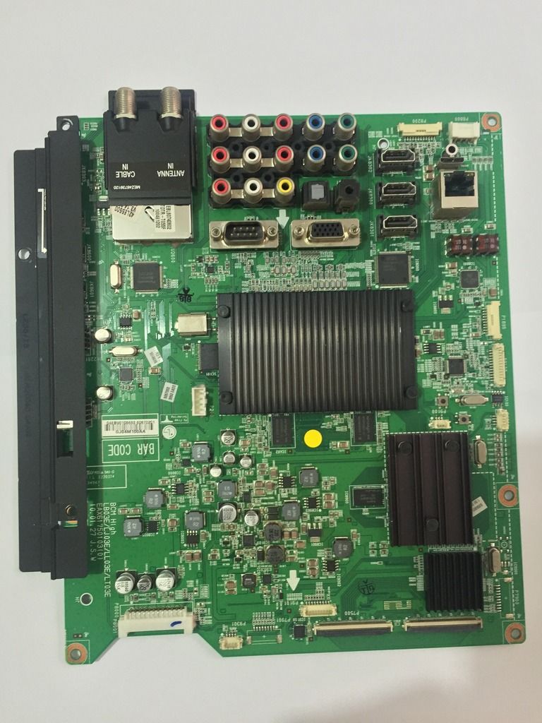

Busco la manera correcta de reparar esta tarjeta de TV.
El problema que tiene es: las 4 entradas de HDMI no funcionan, es decir no ingresa ninguna señal de video ya sea de BD, PS4 o un decodificador de cable TV.
Buscando por la web, me topé con pocas soluciones, y una de ellos fue el más bizarro método, pero al parecer le funciono, al individuo y no solo a él, también a sus seguidores.
esto de hornear por 10 min. A 200°C podría resultar 2 cosas: que se malogre mas o que se arregle.
Que componente Uds. Resoldarian?

No le he prestado mucha atención al esquemático pero creo que te toca resoldar IC100 si no me equivoco, no se si será un BGA u otro encapsulado más "fácil". Pero yo no la metería al horno.

Que número tiene el chip controlador del HDMI? ICxxx que? No se distingue.
---------- Actualizado después de 5 minutos ----------
Revisando el documento que aporto hellfire4, en la página 34 viene la parte del HDMI, circuito IC8300/TDA19997.
Necesitas aplicar calor a las pistas del chip para descartar alguna parte mal soldada. Después, con un multimetro, verificar componentes activos asociados a esa área y luego energizar para verificar voltajes.
Eso sería el primer paso.

no les tome un buen acercamiento, pero esta imagen podría ayudar.

Antes de usar una pistola caliente o de calor, decidí 1ro, actualizar la Vs del software, a veces puede ser la solución, LG no ha actualizado este software desde hace más de 2 años, que lo deje.
Así que en estos días le echo mano de nuevo a mi TV y pondré más atención en el IC 8300.
