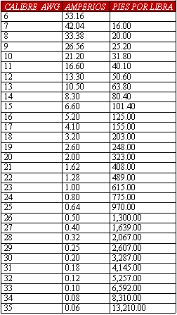

287 / 120 = 2.39 ampers esto es para el debanado primario buscamos en la tabla AWG
y veremos a que calibre corresponde valor
y vemos que corresponde a un calibre 19 que nos entrega 2.6 ampers
en la practica podemos usar un calibre 20 que nos da 2.0 ampers " no bajar mas de un punto
el calibre ya que puede haver sobrecalentamientos enel transformador"
ya sabemos que nesesitamos 4 ampers para el secundario y que corresponde al calibre 17
que nos entrega 4.1 ampers
pero para que sepan como se calcula la operacion es la siguiente
287 watts entre 70v salida del transformador
287 / 70 = 4.1 ampers calibre 17 segun la tabla AWG

Entonces Primario = 704 vueltas de alambre AWG 24
Para el secundario sabemos que necesitamos 2,5 Amperes entonces según tabla en calibre seria AWG 19 que es lo más cercano. Entonces 3,20 * 70vol = 224 vueltas
Entonces secundario = 224 vueltas de alambre AWG 19
Teniendo en cuenta de sacar el tap en las 112 vueltas.
Hasta aquí creo haber entendido, si no es así por favor me corrigen…
Ahora otra cosa, yo vivo en Santiago del Estero y las veces que fui a comprar alambre esmaltado me vendieron con el diámetro y no con el AWG. Yo baje una tabla pero no se si esta bien, digo para pedir el alambre con el diámetro.
Según esto el diámetro para el primario AWG 24 = 0,511mm
Según esto el diámetro para e secundario es AWG 19 = 0,912mm

PD1: lo de la tablas de calibre WAG por mm está bien?
PD2: lo de embobinar los dos hilos te referís al secundario 33+33 juntos en vez de hacer un solo bobinado y sacar un tap central?
tus calculos serian para el trafo de 171w
sabiendo que podrias usar 120w a 130w, lo demas seria calorsito
y vas bien, sigue asi
PD1: si la tabla awg esta bien. solo asersiorate que los calibres coincidan

ueno consegui las cosas, solo que segun mi tabla las medidas que necesito son
y yo consegui de 0,50 y 0,90 pudo usar esstas o tengo que calcular todo de nuevo para estas medidas, se podr, a ojo creo que no, pero no se si me daran los valore aunque sea aproximado de lo que quiero,
consejos?

calcule mal la medida x vuelta saque que para el primario necesitaria 15 metros que eran 40 gramos, asi que pedi 100 directamente y contento que usaria para otros proyectos, pero no me va alcanzar ni para este, van 300 vueltas y se me esta acbando el alambre, por ser mi primer proyecto, podia empalmar y aislar? o debo comprar mas cantidad y comenzar de nuevo?
bueno ya compre mas alambre, voy a empalmar, no encontre informacion sobre si se puede o no, seguro hubiera sido mejor hacer todo de un tiron, mas tarde pongo fotos del proceso.

Tipo de Archivo: jpg IMG1617A no me alcanza .jpg (75,3 KB (Kilobytes), 95 visitas)

lo de empalmar el alambre magneto, si se puede
pero tienes que raspar las puntas y unir con soldadura.
Y en la union con soldadura pones masking o cinta de enmascarar
para que no haygan problemas
09/04/2012 #20
Avatar de chacarock
ok, gracias, ya empalme y termine el primario, lijé y solde- luego cubri con espagueti, solo que tengo miedo que no entre el secundario, el primario ocupo ma de la mitad del carrete, quizas mi inutilidad de la primera vez, a lo mejor tenga que deshacer y volver a bobinar ajustando mejor el alambre,
