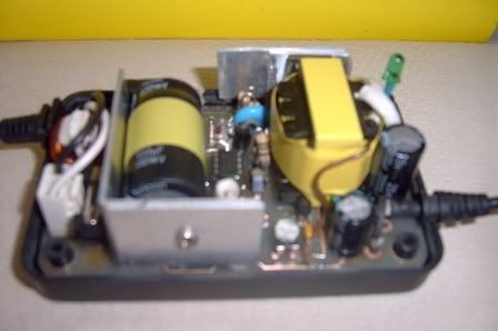

Como ejemplo les dejo unas fotos de una fuente de 15V- 5A que hice para una Laptop:
La Fuente vista externamente
El circuito interno hecho el Eagle
[/b]
