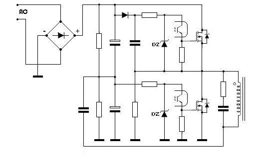

No he calculado valores de los componentes, pero... funcionará controlar los mosfets mediante optoacopladores?
Éste es el diseño que tengo en mente:

13/05/2008 #103
Jazz_Light dijo:
Hola, muy buena tu propuesta, el tema pasaría por conseguir optos de alta velocidad, ya que los más conocidos(CNY) son un desastre por lo lentos, saludos.
Oscar.
