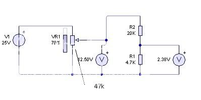

otra vez yo compañeros vuelvo con esta fuente otra vez, creí que la había estropeado, como le hice modificaciones no exitosas,(sin saber) la volví a dejar tal y como estaba "haber si funcionaba" y pues cuando termine la conecte y FUNCIONO! el problema era que cuando le ponía carga a los +12v se apagaba, ya con un poco mas de conocimientos me puse a indagar porque y solucione el problema ya funciona normal mente, ahora regreso nuevamente con ella y con un poco mas de conocimientos gracias a el compañero DOSMETROS por sus aportes pero gracias principalmente al al compañero MEGAS que me oriento
bueno el caso es que el compañero megas me facilito una pagina en el post anterior y ahi fue donde encontré el diagrama de esa fuente pero como aun no dejo de ser un novato me he mareado con el diagrama quisiera poder quitar las protecciones de sobre voltaje en la fuente para poder obtener el deseado para mis necesidades.
supongo que las protecciones están regidas por el lm339, pero como las quito o las truco no tengo una idea clara:
este es el diagrama completo de la fuente:
tamaño completo de la imagen AQUÍ
saludos y gracias por la atención

Hay muchas maneras de modificar una fuente , en definitiva todo el control del TL494 es:
Pata 1 y 2 , amplificador de error para regular Voltaje en general.
Pata 15 y 16 , otro amplificador de error idéntico ,en general se usa para limitar Corriente.
Pata 3 realimentación de los comparadores.
Pata 13 habilita o no la salida.
Pata 4 controla el death time-tiempo muerto.
Pobá de cortar la conección 10 de ese módulo que va a la union de los transistores Q1 y Q606 y contame que pasa .
Ezavalla puso en algún post un link de una página que explicaban como desabilitar todas las protecciónes.
Saludos !

para osk_rin:
Tambien aconsejaria :
quitar r524 y dejar el pin 16 solo con r523..y cortar la conexion hacia el resto del circuito llevando el pin 16 a practicamente negativo.. anulando las protecciones asi pudiendo empezar a alterar r505 y r506 para variar el voltage,poco a poco.. relax.

me pase varia horas intentando lo que me publicaron, pero no la podía hacer que elevara a mas de 5.5v y se apagaba, así es que volví a leer el post hasta que llegue a el apartado que menciona EZ de la web donde encontró como des-habilitar las protecciones lo leí específicamente este apartado
Dado que las fuentes de PC incorporan protecciones contra cortocircuito, sobretensión y consumo exesivo de corriente, puede suceder que al efectuar la modificación, o al conectar una lámpara de prueba de carga, alguna de éstas protecciones actúe, provocando que la fuente necesite ser apagada por unos instantes para poder funcionar nuevamente. Si esto ocurre con la fuente que está reformando, hay que suprimir la/las protecciones.
Hay dos o tres puntos del circuito que pueden ser responsables de "parar" una fuente por consumo. Aquí ya se necesita entrar en detalle en cada circuito, y si no está seguro, pedir ayuda a alguien experimentado.
En mi caso particular, casi todas las protecciones fueron evadidas interrumpiendo o levantando un diodo. El problena es encontrarlo, dentro del circuito. La protección actúa sobre la pata 4 del integrado TL494, la cual deberá estar a un potencial cercano al de masa y recibe del comparador LM339 o circuito anexo una señal positiva atravez de un diodo con el cátodo (lado marcado con la bandita negra o roja) hacia la pata 4 del TL494. Una vez encontrado el diodo solo desueldo una de las patas y lo levanto de la plaqueta.
El colega Rubén, LU1CGI, me orientó para retirar otra de las protecciones. La misma, actúa sobre los terminales 15 y 16 de TL494, para lo cual es también necesario estudiar bien el circuito, ya que hay varias formas diferentes en que dichos terminales se encuentran conectados, dependiendo del fabricante de la fuente. La variante más común es qu los terminales 13 , 14 y 15 se encuentren unidos; en cuyo caso hay que separar el terminal 15 y ponerlo a masa, junto con el 16.
Para el caso de una fuente marca Compac HP 210PP, la protección se eliminó conectando sólo el terminal 16 a masa.
En honor a Rubén, que amén de ayudarme con estos datos técnicos, me calificó de "suicida" al quitar todas estas protecciones, he de reconocer algo de razón tiene, y que todas estas pruebas las realizo con gafas de protección, y los mayores recaudos, ya que no descarto que en alguna oportunidad pueda llegar a tener una sorpresa....aún mayor de las ya ocurridas.
localice dicho diodo y levante una pata, la encendí y varié a mas de 5.5v hasta los 5.9 y la fuente no se apago y no he probado aun mas, porque el pre-set de ajuste que trae la fuente no me lo permite mañana haré un divisor nuevo en el pin uno así como me lo recomendó el compañero megas de poco a poco y usando gafas o algo así solo por seguridad lo unico que me preocupa son las protecciones pero ya vere como lo arreglo XD
saludos.

si tenia preset ahi dejalo si pudiste mover el voltaje sin apagarla esta bien..si llegaste a 5.9v de seguro llegaste a 15 o 16v en donde salen los 12v... sigue lo sig:
SI TU FUENTE... Y SOLO SI!.. es igual a la del diagrama debes pensar en varias cosas
1.- fijate que numeros de vueltas tiene para 12v y para 5v ya que parecen van aparte.
2.- no puedes, variar demasiado el voltaje, porque los electroliticos estan justos.. ya le moviste ya se pudo.. ok..
3.-tu fuente no tiene fuente chica 5vsb principal que normalmente tienen las fuentes atx, por si no te has dado cuenta, la fuente entra en modo standbye, reduciendo el voltaje tomandolo del bobinado 12v de 17.2v que se alimenta el 494 a 8.9v,sobre eso, tendras que dejar un par de hilos para poder modificar el resto de hilos siguiendo el metodo de DOSMETROS y asi llegar al voltage que tu quieres ... asi te toco que quieres?
4.- buena suerte!, vas a necesitar mucha para poder sacar 12v alimentacion interna , ventilador y el voltaje que tu quieres sacarle.... yo mas o menos ya le vi como, lo digo porque el que va a parir cuates vas a ser tu.. hechale neuronas!
