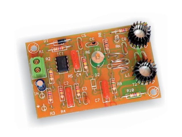

Llevo unas semanas fabricando algunos de los pequeños emisores que hay en estos foros, y alguno rescatado de la red. Particularmente y ya que todos los circuitos son fantasticos, y teoricamente son correctos, he decidido realizar la comparativa práctica entre ellos.
Todos ellos probados con una antena bazoka en iguales condiciones para todos.
En primer lugar, analizaré el archiconocido circuito de 3W famoso por ser uno de los mas comerciales en las tiendas de electronica, CEBEK, Canakit, .
Se trata del formado por dos transistores 2n2219A y un TL081. Es el siguiente:
El diodo varicap lo han puesto por debajo ya que es smd.
Es una preciosidad, y tras varios infructuosos intentos de localizar el diodo varicap he decidido adquirirlo en una tienda de electrónica por 25 Euros.
Un circuito inestable al 100%, curiosamente, no es sintonizable en casi ningún receptor digital, y suena con mucha distorsión (lo probé con 10 autorradios diferentes) Solo recibia la señal en un radiocassette analógico sencillo.
El famoso zumbido es irremediable. De hecho, en las instrucciones sugieren un condensador de 4700 Mf. en la entrada para evitarlo, con tal de que no les llames para preguntar por el ruidito. No es zumbido de rizado de fuente. Es solo evitable con una batería de auto. El consumo apenas alcanza 120mA, lo cual no arroja ni de lejos los 3 W anunciados.
Muy inestable. No lo aconsejo, ni adquirido nuevo. No funciona bien. No es posible ajustarlo. A mi parecer una estafa.
Para testear estos circuitos, en potencia, utilizo una pequeña lámpara de 12V 0.25W entre la salida de antena y la masa. No es capaz de encender apenas la lampara débilmente.
Analizando el alcance, a los 500 mts. desaparece todo rastro de la emisión.

La emisora de CEBEK es una KK, y un timo en toda regla. Fué la primera que compré hace muuuuuuuuuuchos aaaaaaaaaaaaños con toda la ilusión del mundo y era uan verdadera castaña. Lo del zumbido. puffffff mejor ni hablar. Conservé el circuito durante años, y cuando ya era "mayor" decidí intentar restaurarlo, cambiando los condensadores que lleva por otros de tipo NPO para ver si mejoraba la respuesta, cambiando transistores y otros componentes. y nada.
Si alguien ha pensado en comprarla, que ni se lo plantee. es perder el tiempo y el dinero.

Volviendo al circuito de Cebek (la emisora experimental) ¿Dónde se ha visto un transmisor sea de la potencia y de la frecuencia que sea que no tenga ni un miserable choque de radiofrecuencia en la línea de alimentación? No me extraña que tenga zumbidos.
Y dado que estamos hablando de RF hay que decir que es INACEPTABLE el trazado sinuoso de las pistas, y la laaaaaaaaaaaaaaaaaaaaaaaaaarga longitud de las patillas de los componentes.
El tipo de amplificador final que lleva, unido a su oscilador, provoca autooscilaciones en el circuito, de ahí su inestabilidad.
Se puede mejorar mucho su funcionamiento con un buen blindaje conectado a masa y con un ventilador para que se estabilice la temperatura del circuito, pero de todos modos cualquier circuito es muchísimo mejor.

Efectivamente joakiy, recibí el circuito hace dos semanas. No he conseguido hacerle funcionar en condiciones, y el zumbido es INEVITABLE. Puedes incluso analizar la señal de entrada ocn un oscilos. y la corriente perfectamente estabilizada y nada. El zumbido esta ahi. La unica forma que conseguí es aislar en circuito de la red. Pero ni te hablo del sonido. Fatal. Y el alcance? 300 mts.? 3W? Pues seran watios "pmpo"
