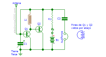

Estaba viendo si se puede usar un transmisor FM que use un cristal o bobina y trimmer, y el receptor, supongamos este:
Ese transmisor es para audio, funciona, lo he armado, pero se podría sustituir el modulo transmisor por un transmisor como ese?
La señal es codificada por el HT-12E, y el modulo lo transmite vía RF, por el otro lado, el receptor recibe esas señales emitidas del transmisor, luego es decodificada por el HT-12D y así para activar cualquier cosa.
Luego, para el receptor, el HT-12D lo decodifica, y se puede usar un receptor FM? Supongamos este:
Se puede hacer algo así, sustituir los modulos por transmisores y receptores fm?
Porque, comprar un carro a RC y luego sacarle los modulos, pues no me agrada la idea, pues ya compré los integrados, y no quiero arrumbarlos, que me sirvan para algo
Me pueden ayudar?, porque yo en esto de la radiofrecuencia no se casi nada....
Suena rara o loca la idea de sustituir los modulos por ese transmisor o cualquier otro, pero no se si pueda funcionar
Nota: los circuitos mostrados son para audio, se puede usar para las señales codificadas del HT-12E y el otro para ser decodificadas por el HT-12D?

Yo he tenido la misma idea en algún momento cuando trabaje con los HT, alguien nos podría decir si se pude o no? Yo creo que no, porque la salida del HT es TTL, es decir 1 y 0, y esos transmisores de vhf transmiten audio...
