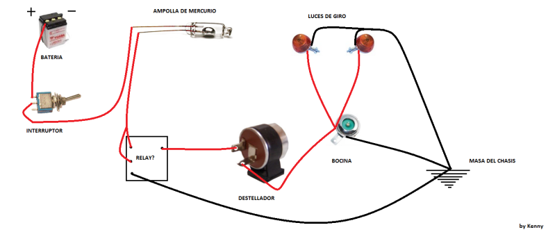

Buenas comunidad! Miren estoy haciando una alarma casera, pero segun estube leyendo necesito ponerle un RELAY en medio de este circuito:
La bateria es de 6v 4A y el destellador obviamente es de 6v, mi pregunta es ¿que relay deberia ponerle?
Disculpen si es una preg tonta
Salu2 y gracias de antemano

Un relay con bobina de 6V y contactos para unos 8A, puede ser para más también.
Si no conseguís en una casa de electrónica, probá en una casa de repuestos de motos o autos.
PD: De dónde sacaste el circuito? Está mal echo. Miralo bien.

Si, un rele tipico de bobina 5V, 6V 12V va a funcionar...
contactos para más de 7A pero igual te va a sobrar
lo que está mal es que del punto central del rele...el común, no vas al mismo pin que viene de la ampolla...deberías ir directo al borne positivo de la bateria

hola keny, aca te dejo la modificacion que necesitas para que tu circuito funcione, necesitas un relay de 6v como el de la foto, te recomiendo que lo vayas a comprar a la casa de electricidad del automovil que vas a conseguir mas baratos.

NOOOO Mtsspund si hace ese circuito va a pasar cualquier cosa menos funcionar bien
fijate que entre los contactos del rele pusiste en uno el positivo de la bateria, y en el otro el positivo de la ampolla...
nonon, vieja, el circuito del loco está bien, sólo tiene que cambiar el punto comun del rele de donde está al borne positivo directo de la bateria

si lo conoecta asi solamente va a sonar cuando la ampolla este puenteada, osea moves la moto y se activa y se desactiva, yo te explico el funcionamiento de mi circuito:
el relay esta conectado a masa y el positivo esta conectado al normal abierto y a la otra pata de la bobina y el comun esta a positivo tambien, al pegar la ampolla le manda positivo al normal abierto y a la bobina al mismo tiempo y el relay queda pegado indefinidamente, ahora te lo emulo con el livewire, si el conecta como decis vos solamente va a pegar el rele cuando la ampolla cierre el circuito y cuando se mueva nuevamente la moto va a dejar de sonar.

Bien, pero te explico:
Si lo enclavas así indefinidamente, la única solución va a ser desconectarlo de la bateria...y es muy engorroso...
Ademas no está bien enclavado...deberías unir la pata 30 con la 86...porque sino no lo estás enclavando, porque pasa nuevamente por la ampolla
en cambio...se puede agregar un tiristor para dejarlo sonando indefinidamente y luego solo reiniciar el tiristor...con un pulsador chiquito
además...estás haciendo pasar la corriente de la bocina y de los guiños y todo a travez de la ampollita y no creo que aguante

fijate amigo Mtssound que en el diagrama que hiciste de live wire...la ampolla conduce directamente hacia la sirena...es decir, una vez que se active la ampolla (no importa el estado de la llave del rele) la sirena se activa...
además de eso...toda la corriente que consuma la sirena pasa a través de la ampolla, lo cual la puede quemar porque los contactos son para poca corriente, son para una señal lógica

Claro, pero no te parece raro que tengas 3 de los 4 bornes del rele conectados a +Vcc?
la verdad, sale de un análisis muy simple.
La ampolla sólo debe usarse para señal de activación de la bobina del rele, hay que separar las cosas
La sirena debe activarse con los contactos del rele, los cuales deben ir de la bateria a la sirena y de la sirena a masa...

AQUI EL DIAGRAMA funcional
para poner los guiñes tambien sin problemas de realimentación ni nada usa un rele dfoble inversor y listo
