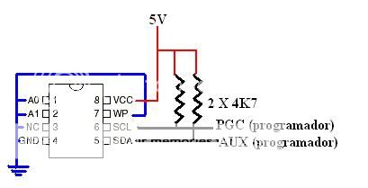

Lo que no he podido programar es las memorias eeprom de las series 24CXX que son las que usualmente utilizo en la reparación de los TVs. Creo que alguien respondió en este tema que las programó pero no he encontrado la respuesta donde esplica como lo hizo.
Pido el favor a quien sepa como hacerlo me explique.

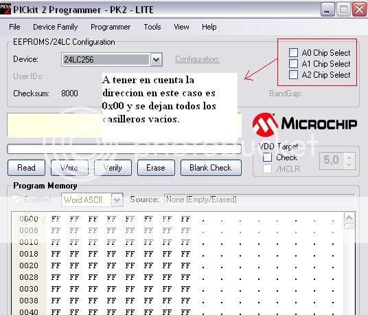

Bueno te explico rapidamente como se hace helder277
1º - Las memorias 24Cxx son I2C es decir solo necesitan 2 hilos para programarse.
2º - El programador nos marca en su ayuda que para programar las memorias hay que usar el pin AUX del conector ICSP para conectar las mismas ya que las señales a manejar son diferentes.
3º - El esquema de como quedaría la memoria conectada al programador sería la siguiente.
4º - Luego de conectar la memoria al programador tenes que seleccionar el tipo de memoria a programar y tener en cuenta ..muy en cuenta la direccion de la misma que la da los pines 1 2 y 3 de la misma en este caso como van todos conectados a masa la direccion es 0x00 y en el programa PK2 vamos a ver lo siguiente:
Luego de que hayas configurado esto carga un .hex y grabalo y leelo para verificar que todo ande bien ...
saludos espero que te quede claro ...cualquier cosa pregunta
