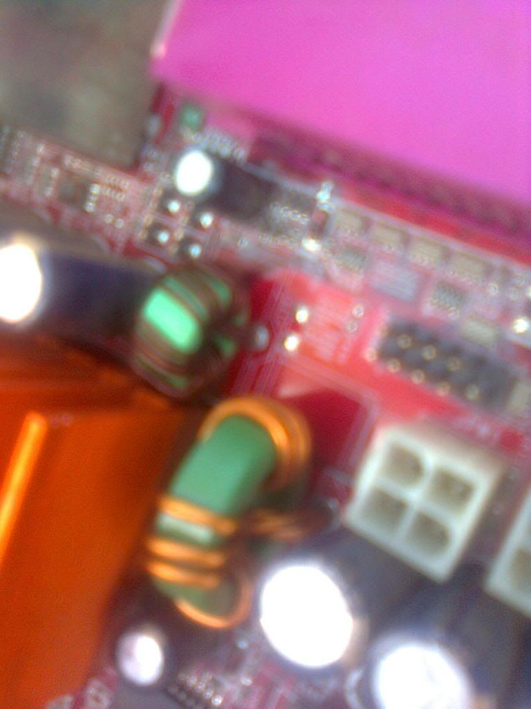

hola a todos. disculpen la ignorancia. recurro a ustedes para salir de una duda.
resulta que tengo una terjeta madre pcchips. y de un dia para otro dejo de encender. resulta que probe la fuente de poder con un probador de fuentes,, (y esta buena) pero la conecto al pc y por mas que intente no prende. revisando y revisando me di cuenta que una bobina de choque estaba un poco opca (negro por asi decirlo) con respecto a la otra que posee
[img=http://t1.gstatic.com/images?q=tbn:ANd9GcT2AJEMHmBvmo4dxQn0gPiI-LnMwI_rmgpf-a7XHvgFpnHw5WdgZA]
aqui unas fotos de la bobina perdonen la calidad de las images pero las tome con un celular:
yo no se si ese tipo de componentes se queman e impiden el paso de corriente a la tarjeta. soy nuevo en esto de la electronica. y por eso pido ayuda a quien me pueda ayudar. de igual modo gracias de antemano a todo aquel que comente gracias...

Buenas.
Muy raro que sea eso (choke). Pero igual si la queres medir hace algo, agarra y pone el tester en modo continuidad y fijate si hay continuidad poniendo una punta en el extremo de uno de los alambres y la otra en el extremo del otro alambre. Acordate que el cobre esmaltado por lo q no va a ver continuidad salvo en los puntos de soldadura.

El que no funcione puede deberse a muchas causas pero muy dificil a un choke, puede fallar la fuente auxiliar en la placa, pueden dañarse algún componente como por ejemplo la memoria, el mismo micro

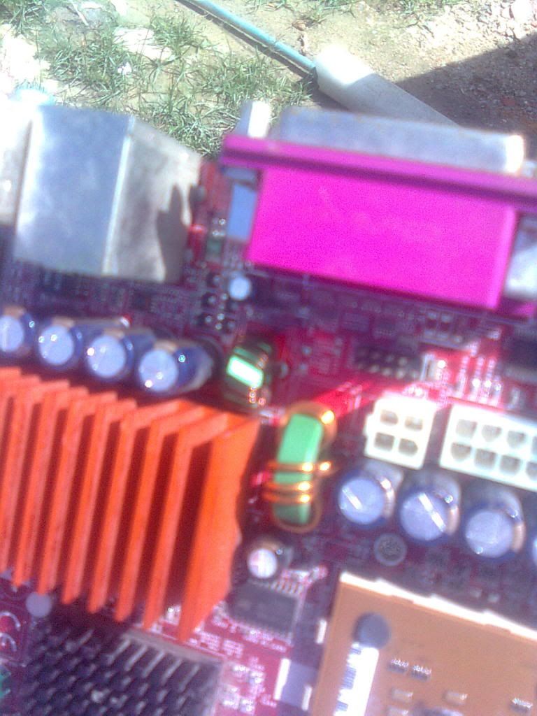

les comento hermanos. el procesador, memoria y fuente estan buenos. los probe en otra tarjeta y no dieron ningun fallo, de echo ayer baje la tarjeta del chasis, y de repente sin mas ni mas encendio,, entonces yo le quite la fuente de nuevo y espere un rato a ver que onda jumpie el bios,, y ya no prendio otra vez, luego de tanto probar con las fuentes que tengo aqui en la casa volvio a encender. peroluego la apague y ya hoy no encendio. ps: probe las otras piezas con otra tarjeta que tengo y funcionaron asi que pienso que la del problema es la tarjeta. mucha gente me dijo que estaba quemada, pero de haber estado quemada no huebiera encendido de nuevo asi que pienso que debe haber una pieza fallando que le impide el paso de corriente por ello aqui les dejo una foto de la tarjeta completa por cierto rectifico: la tarjeta no es pcchips si no msi.
estas imagenes las tome del manual a ver si sirve para darme alguna idea:
si de casualidad necesitan alguna info adicional para poder comentar pregunten y contesto al instante

No es que le impida el paso de corriente precisamente, como lo ves, hay muchos componentes que pueden estar con algun daño, esa placa tiene muchas cosas on board y cualquiera de ellas puede tener problemas, Cualquier CI que al calentar se pone en corto puede hacer dejar de funcionar la placa, e incluso pude tener algun falso contacto, pistas cortadas etc

La verdad que coincido con Panda. Si ya has determinado que la falla esta el mother te recomiendo reemplazarla. Una cosa es cambiar un capacitor hinchado de un mother que es relativamente facil y es visible. Pero si ya no sabes donde se encuntra la falla, devuelta como dijo panda, puede llegar a ser cualquier IC.
Para mi intentar arrreglar una mother es un dolor de cabeza, mi recomendacion es que la cambies.

bueno hermanos les comento despues de darme golpes y golpes de cabeza le di una patada a la tarjeta y cuando cayo de un lado (nota la patada fue cierta) me di cuenta que una de las lineas de estaño del reverso de la tarjeta estaba negra y algo chorreada. luego calze la tarjeta en el chasis para ver el porque del fallo.. resulta que el chasis estaba un poco doblado y pegaba directamente con la tarjeta luego agarre un estaño quite el estaño chorreado y haciendo maromas (porque soy malo en la electronica y mucho mas soldando) logre ponerla medio derecho con otro poco de estaño luego puse un pedazo de foami por detras a la tarjeta antes de volverla amontar en el chasis y voila prendio. y ahora la temperatura en iddle es de 42. y jugando es de 58, anteriormente el boton de reset no funcionaba y ahora si, lo que si quedo m,al fue una unidad de cd que al colocarla con el cable ide hacia la tarjeta me reinicia el pc pero lo probe con otra unidad y no presento problemas me imagino que se daño con todo este problema. gracias panda cba y alejandro por comentar hermanos.
