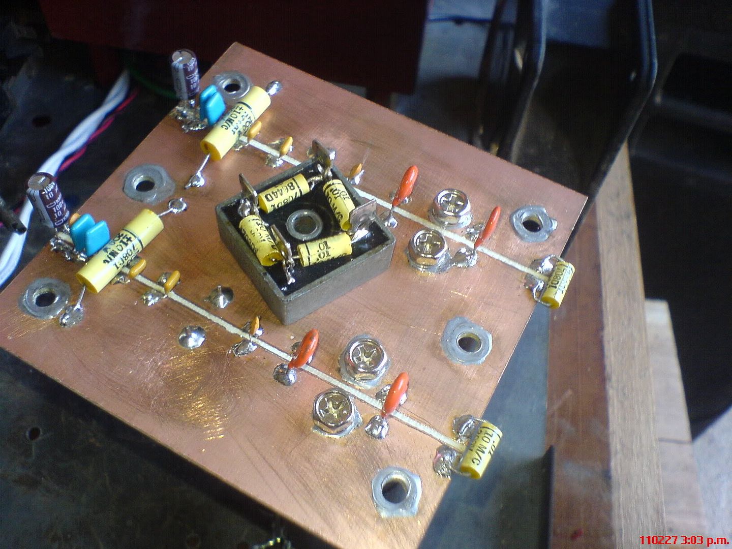

Mirá Tacato, yo creo que el problema no es tan complejo ni tan dramático como lo planteás, pero hay que pensarlo un poco.
En base a lo que te he marcado, te repito, esto no es un problema de lazo de masa, sino que estás haciendo una antena con el circuito de masas de la señal de entrada, y eso, sumado a que cruzás los cables de salida de parlantes sobre esa "antena", te está "realimentando" la señal de salida a la entrada...y lo hace con una suerte de Q variable en función de las resistencias que tengas en el circuito...los potes en tu caso.
Acá no hay magia , dejá de darle vueltas al asunto y sacá los cables de salida de la zona sensible a la interferencia. Es más, si tenés que cambiar el layout del gabinete para hacerlo, metele nomás, por que si nó, no vas a poder reducir/eliminar nada, OK?
Claro que es probable que poner dos fuentes separadas te va a "solucionar" parte del problema, pero un diseño malo...lo sigue siendo si no lo corregís, y en este caso, la corrección es muy costosa (poner dos trafos).
Si tuvieras el gabinete puesto a tierra (otro error el no hacerlo), podrías probar con capacitores entre las líneas de masa de entrada y la tierra del chasis, y eso, mas un loop-braker bien armado, podría mitigar el problema...pero te recomiendo empezar por donde tenés que hacerlo, por que cualquier fuente de señal tiene las "masas unidas", así que la antena la vas a tener siempre.
En cuanto al mallado de los cables, a la frecuencia que opera este bicho, con poner la malla no alcanza! Tenés que usar conectores donde la malla cubra la señal de entrada en 360º, tanto en la entrada como en el PCB, pero esto ya es otra historia.

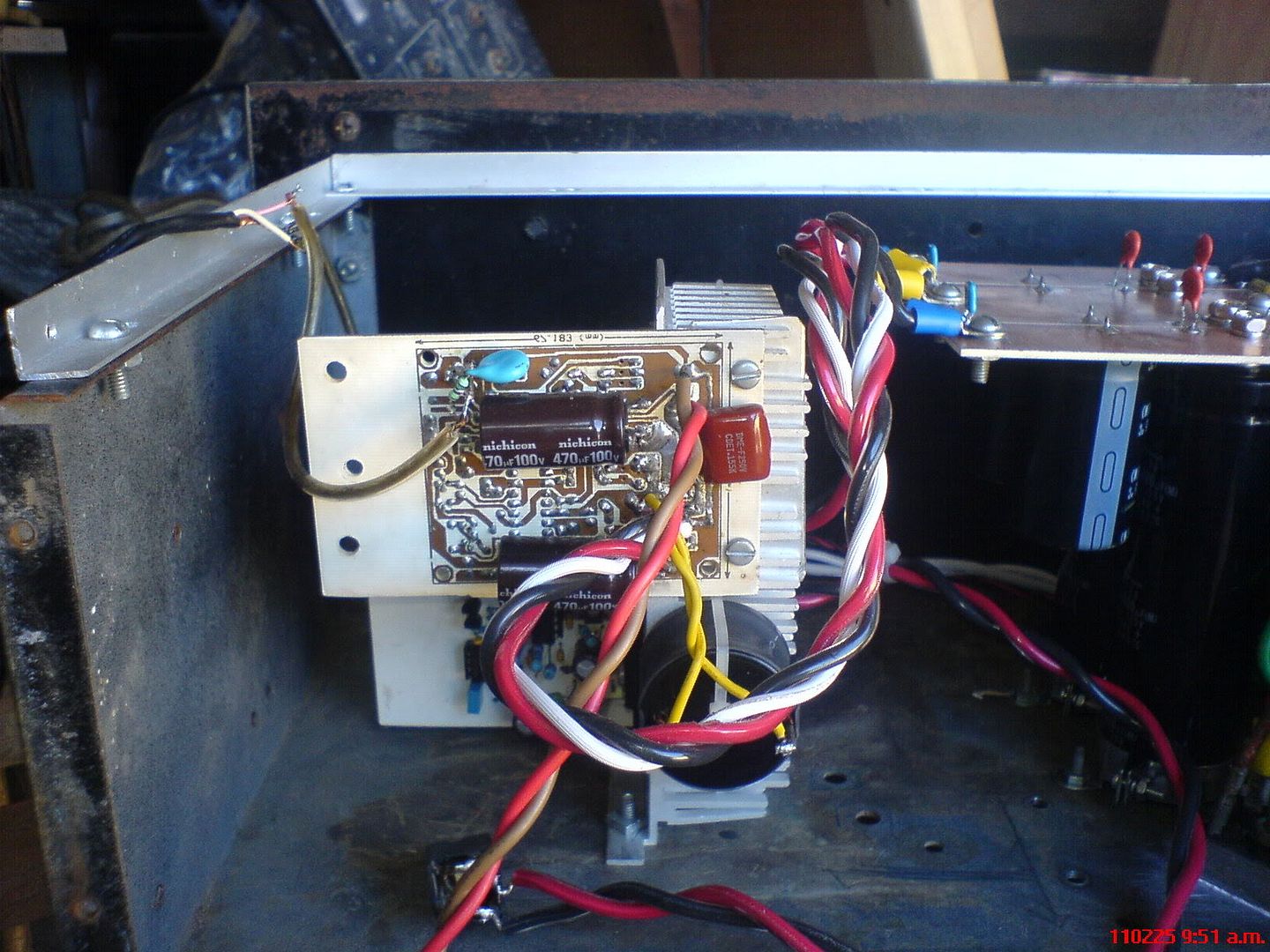

Si vas a mover los cables de parlantes, antes de hacerlo probá retorciendo ambos cables de parlantes (señal y masa) con vueltas muy juntas, desde el PCB hasta los tarminales de salida. La idea de esto es confinar la radiación magnética de alta frecuencia a las cercanías del par de cables y no permitir que emita mas allá de esto.
Otra cosa por hacer es retorcer juntos los tres cables de alimentación de cada ampli por separado, esto es, retorces +V, GND y -V para el canal derecho y haces lo mismo para el izquierdo, con lo cual te quedan dos trenzas de cables de alimentación, una para cada canal. Esto atajaría la radiación emitida por los cables de la fuente...
IMPORTANTE: Esto no es garantía de nada, por que sin el osciloscopio (que no es el miembro del foro ) estamos adivinando, pero de todas formas hay que dar los pasos correctos antes de encarar soluciones drásticas.

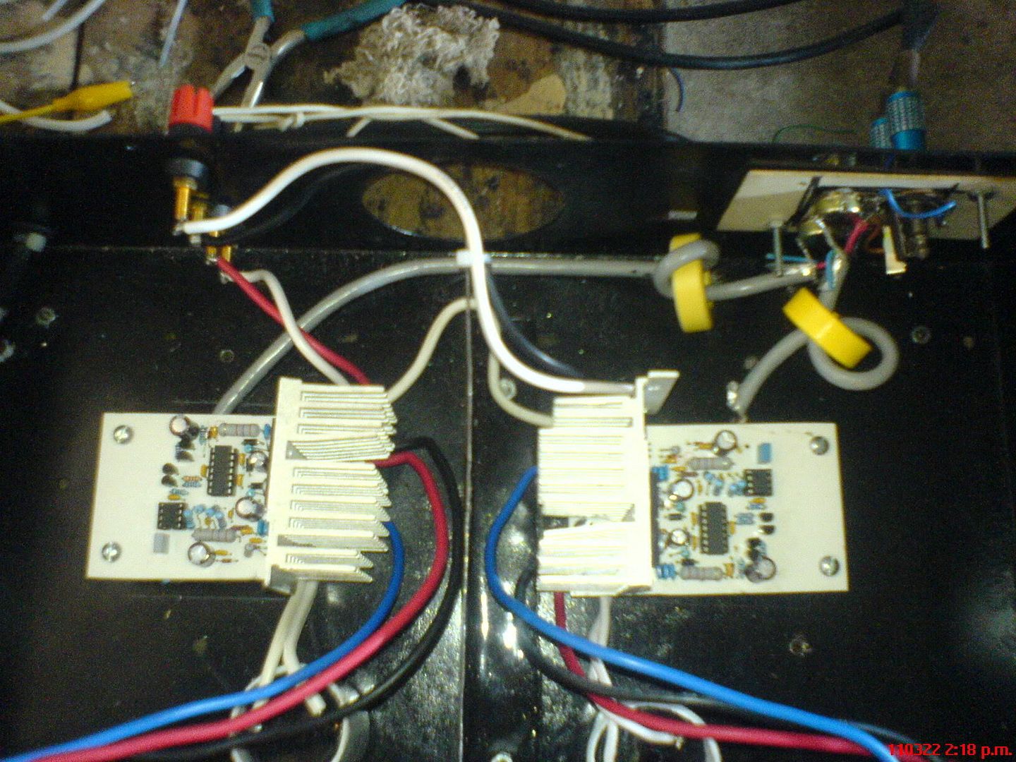

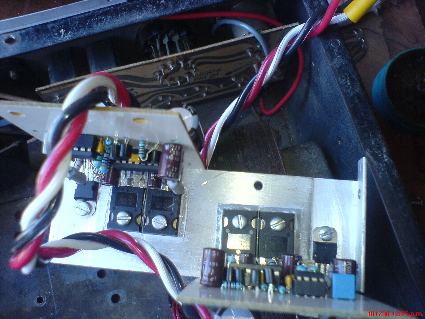

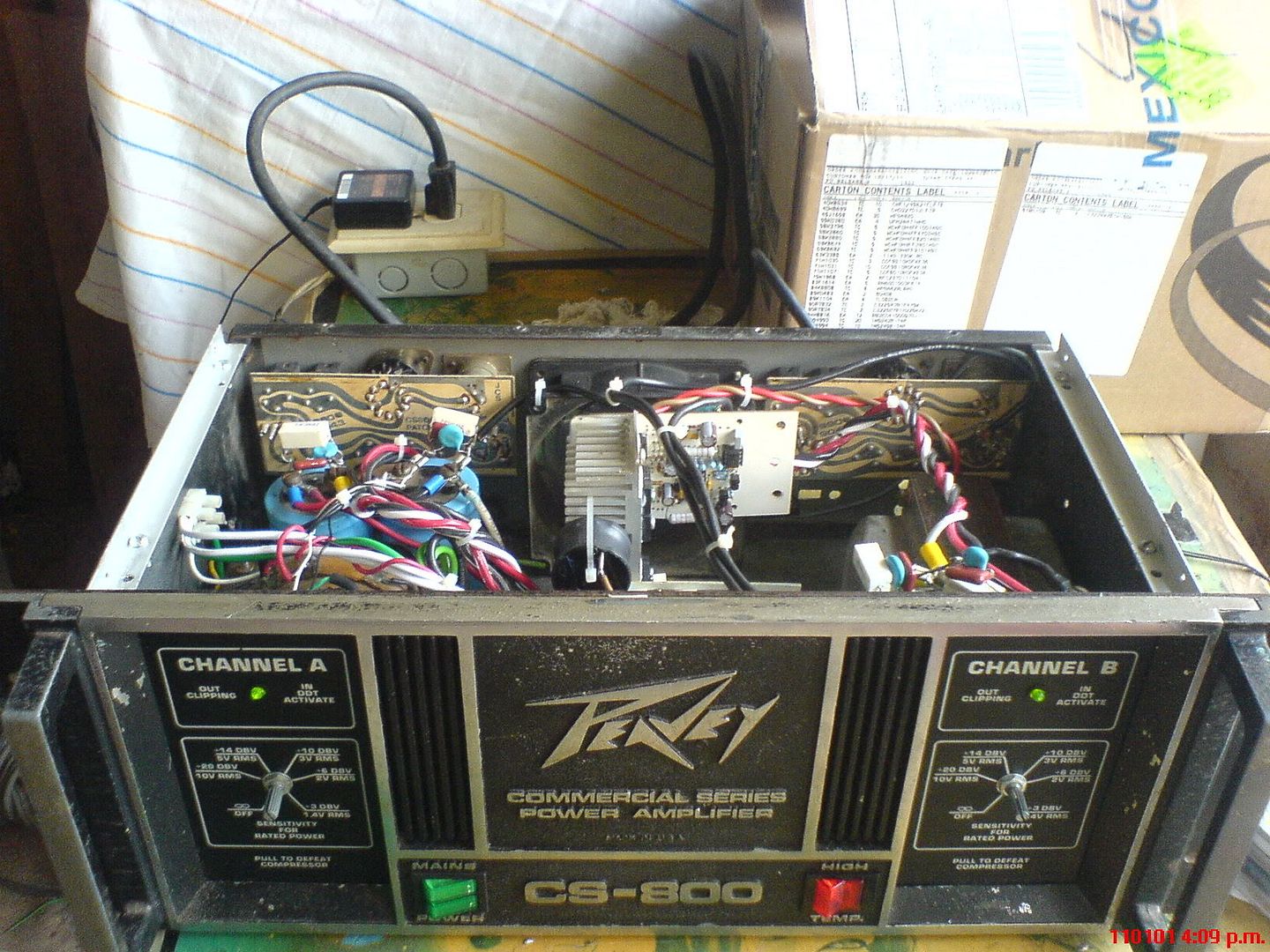

Entorchados los cables de alimentación y de salida de altavoz... Conviene dejarlos al aire y pegados a un lateral o mejor aún: pasarlos a todos por el piso del chassis?
Una cosa es estética y otra cosa es funcionalidad... Acá es muy difícil obtener las 2 cosas a la vez.
Por el momento, dejaré los cables al aire. Lo las entorchados posibles, de calibre grueso y que no tengan nada que ver con los de entrada de audio de los UCD´s.

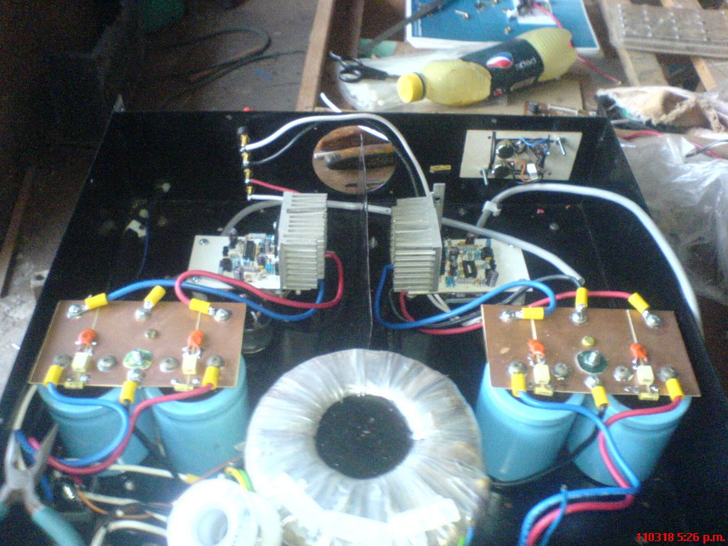

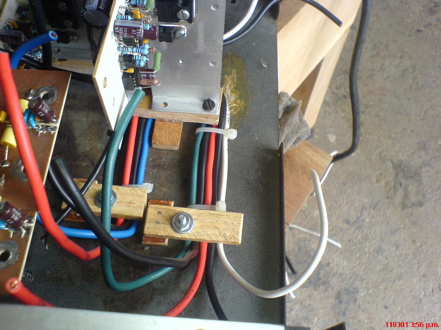

Mas o menos así va la re-organización de los cables... Lindo ¿no?...
Ahí se puede ver la división metálica entre un UCD y el Otro. Sin duda de algo ayuda además de sujetar los cables de tensión y salida de altavoz.
Bueno, después de arreglar el cableado, entorchar lo más posible los cables de alimentación de cada UCD y los de salida de altavoces... Por fin he logrado un gran avance!!!
Resulta ser que, después de arreglar el cableado. Conecté los módulos y empece a cablear las entradas de audio. Esta vez lo hice directamente: Desde los UCD´s hasta los jacks... La diferencia es que, la malla del cable (Que está a GND por parte de los UCD´s) la dejé sin conectar. Bueno, empece a probar... Y seguía ese molesto ruido de siseo mas zumbido de 60Hz magnificado...
Así que, en una observación que hice, decidí juntar la Malla de los 2 Cables, Como se logra ver en las fotos... Y Listo Ya no más ruidos feos!
Como está directa la conexión, se escucha el clasico ruido de fondo de ganancia a full. Se nota más cuando la canción tiene un volumen bajo. Es algo Normal.
El otro, es un ruido como chillido de alta frec. que aparece al desconectar uno o todos los Jacks. Contra este ruido... Pues, veré que puedo hacer, quizás se arregle con un filtro HP de entrada a los UCD´s o unas ferritas en los cables de entrada internos.
Olvidé mencionar que el Siseo en Vacio, se puede aumentar o disminuir dependiendo de la posición de los choques de salida.

Tacatomón: Creo que todo ha tenido que ver un poco... Posiblemente, el reruteo de los cables, y el entorchado de los mismos haya sido el factor más influyente en todo eso. Tal como dijo Ezavalla, al entorchar los cables, dejan de operar de antena irradiante Y además, disminuye el efecto inductivo de los mismos.
Por eso, al unir las masas de las entradas, ha mejorado
El tema del ruido sin entradas conectadas, es porque bueno, las mismas captan la frecuencia de switching. Talvez, justamente, al conectar los potenciómetros, ese ruido se vaya (ya que opera de carga para la entrada)
Enfin, contanos luego cómo terminó quedando... Cualquier cosa en que podamos ayudar, avisá

Gracias compañeros. Definitivamente el ruido ya no existe como tal. Inclusive, puenteando las GND´s de los altavoces en los Binding Post Se cura mucho más!!!. Colocaré de nuevo el Puente que une las GND´s de los Módulos UCD´s como me recomendó Eduardo T.
Viste que no hay que andar haciendo inventos raros antes de conocer el problema?
Bueno, me alegro que se mejorara el ampli con solo enroscar los cables mas un poco de ruteo a conciencia...es decir: a costo cero ...pero así son estas cosas...hay que tener un poco de maña y otro poco de experiencia...

Ahora, ajaja, Les dije que no se iba a acabar: ¿Que se puede hacer para mitigar el zumbido de 60Hz? Con este trafo es algo diferente que con los de chapa común. En vacío suena como si se acercaran a uno de esos Trafos de tierra que están en las calles...
Simplemente, Desconecto la clavija y Se esfuma... (Quedan cargados los condensos).
Yo pienso que por ahora va bien. Si corrijo todos los cables estará casi listo.
Clavija = enchufe a la línea domiciliaria?
Si es así...esa prueba es mas falsa que tapón de arena ...si le quitás la alimentación de la red nunca va a zumbar...pero tampoco vas a poder usarlo
Pregunta: el zumbido, es en los parlantes o en gabinete dado por el trafo???? Es decir, se escucha en el parlante (malo) o es ruido mecánico?
Tacatomon dijo: Ver Mensaje
Probaré y conectaré los potenciómetros para que pasa con el ruido. Si vuelve, queda claro que hay que intercalar un buffer para cada UCD. Si va bien, perfecto!.
Al no tener radiación electromagnética dando vueltas por ahí, es poco probable que te moleste....pero igual YO pondría un buffer
PD1: Sacá el destornillador ese de arriba del toroide, por que no deja ver como lo has sujetado.
PD2: Subí una foto para ver como tenés ruteados los cables que salen del toroide a los rectificadores y a GND.
PD3: Sacá los cables que pasan entre las aletas del disipador! No queremos inducir ruido extra ni queremos que el calor pueda ablandar los cables y pegar un chispazo que te deje sin amplificador. Y cuando los quités, no te olvides de retorcerlos en la parte que liberaste .
Sabio Sabio EZ!
Costo cero! Y que pensaba ponerle trafos de aislación...
Por lo del zumbido, Si, es desde los altavoces. Apago el ampli y se va el ruido porque funcionan los amplis por unos 10Seg.
El toroidal se sujeta por medio de un par de Agujeros/Rosca de bronce que están abajo. Están incrustados en la resina negra que vez.
Fotos del ruteado de los cables de red...
Acá se ve un poco
Los cables Verdes y el Amarillo son el secundario más pequeño (El otro es de 85VAC )
Debí de haber alejado los cables de red de los que salen del rectificador. El otro rectificador está simétrico del lado contrario. Álbum
Por lo cables del disipador, No te preocupes, ya recargué el extintor XD

Bueno, tacatomón: Los 60 hz deberían ser más sencillos de curar... Usualmente, es problema de pasar algún cable de entrada de audio cerca de los cables de potencia del primario... También puede ser que,dado los picos de conmutación del rectificador de potencia, esos picos sean los que afecten al amplificador... pero serían 120 hz en vez de 60 hz... sobre eso, habría que encontrar la forma de atenuar un poco los picos... Mi sugerencia es
1) El tema del ruteo... Los cables de ingreso de potencia al transformador LEJOS (e incluso, retorcidos) de los cables de entrada de señal.
2) A veces se colocan pequeños capacitorcitos cerámicos en paralelo con los diodos rectificadores (1n/200v) .. la idea es absorver un poco los picos de rectificación... para que emitan menos interferencia
3) Un snubber entre los terminales del secundario del trafo, para evitar resonancias por conmutación
4) Obvio, pero, la fuente de audio está libre de 60 hz, no?
Enfin, los 60 hz deberían poderse sacar también del ampli
