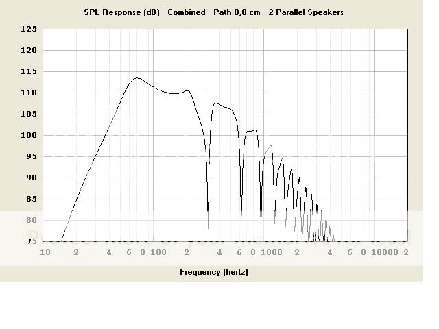

Es para usar con unos Selenium 18WS600 pensaba armar individual pero despues vi la doble, de todas formas los dos modelos me gustan no hay drama por eso
He aquí la simulación del bafle con los 2 selenium 18WS600 + los planos originales:
planos: http://rapidshare.com/files/44971880...DRW2D_revA.rar
respuesta de 1 bafle con los 2 woofers:
Por último, la ventilación del bafle tiene una profundidad de 50 cm.
Espero que te de una idea que vas a hacer.
