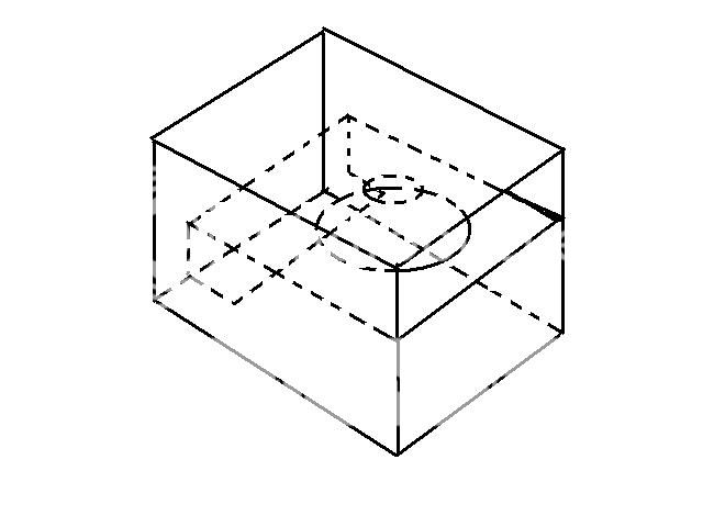

respuesta1 , el comportamiento es el de una caja de refuerzo de graves, la caja te va a sonar solo en frecuencias a partir de 40hz(empieza más abajo pero la frecuencia que se va a empezar a escuchar con claridad es 40Hz)es una caja específica para graves, yo pensé en simular esta por el tamaño y vos querías un sub-woofer.
respuesta2 , yo te recomiendo aglomerado del 12 con unos cuantos refuerzos, o sea maderas que "dividan" las secciones en 2 y que no obstruyan el paso del aire.si conseguis fibrofacil mejor, pero es un poco más caro.
respuesta3 ,son medidas internas y no te preocupes en pasarte 1 cm. aqui una imagen para que te des una idea:
los circulos que ves ahi : el grande es el agujero donde va el parlante, y el chico quise hacer el imán del parlante
El programa que uso es el hornresp que ya me dió resultados bastante aproximados, a mi me sirvió bastante.

vos hiciste una simulación con una caja sellada y parece que medio chica, esa respuesta significa que vas a escuchar un sonido con graves secos sin profundidad, esas cajas se usan solo si queres fidelidad por sobre todas las cosas, y tienen que ser bastante grandes para que su respuesta llegue bien abajo.Yo simule una caja pasabanda de 4º orden.
