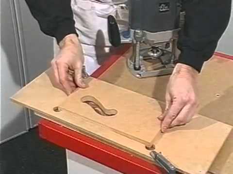

Dr. Zoidberg, como siempre lo suyo digno de admiración. En esta oportunidad mi pregunta es: ¿cómo hacés los rebajes para poner el parlante al ras de la superficie frontal?
¿Es posible para un simple mortal, o hay que hacer un pacto con el mismo Lucifer?
Con esta herramienta es una forma de hacerlo:
Cuando hacía gabinetes colocaba dos placas de madera (Aglomerado), la interna con el agujero mas chico que la externa, sobre esta fijaba el parlante, de manera que el borde del parlante quedara al ras del frente.

Satamente!!! Uso una fresadora sujeta a un engendro para cortar en redondo. luego solo es cuestion de ajustar el diametro y la profundidad de corte.

Fogo procedimiento:
1) Por la parte frontal de la madera del frente del gabinete, colocas un clavo donde será el centro de agujero,el calvo debe ser largo como para que sobresalga bastante de la madera en la otra cara.
2) Al clavo le atas un alambre sin apretar como para que este gire al rededor del clavo.
3) El otro extremo del alambre lo atas al "Router" como para que la fresa del mismo llegue a "Comer" solo hasta el diámetro deseado.
5) Ajustas la profundidad de la fresa de acuerdo al espesor del borde del parlante.
6) Encendés el "Router" y te vas desplazando en redondo como si fuera un compás, el alambre servirá de guía.
7) Si todo sale bien conseguís una canaleta redonda y de la profundidad adecuada para el borde del parlante.
8) Das vuelta la madera el mismo alambre lo colocas en el otro extremo del clavo.
9) Ahora ajustas el "Router" al diámetro de del agujero del parlante y la fresa como para que traspase la madera.
10) Volvés desplazarte como compás hasta concluir el agujero.
11) Terminaste, mirás tu trabajo con orgullo y te vas a tomar cerveza para festejar.

Yo hago todo del mismo lado,la fresadora mia que es una Versa viene con unas varillas de guia y lo unico que hago es marcar el centro con un clavo para apoyar una punta que hace de guia,despues voy girando en circulos de a pasadas,una mas profunda que la anterior hasta que paso para el otro lado,obvio primero hago el rebaje para el parlante y despues corto el circulo

1- Se hace una perforación en lo que sería el "centro" del circulo que va a cortar la fresa.
2- Se quitan las guías rectas del soporte original de la fresadora y se las sujeta (atornillan) en la chapa con agujeros que está en el extremo del "coso".
3- Se coloca la fresadora sobre las guía rectas ya puestas en el coso. El cabezal de la fresa debe entonces quedar mas o menos centrado en la "canaleta" del coso.
4- Se coloca la fresa de corte "de ranuras rectas" en el cabezal de la fresadora.
5- Se pasa el perno del coso por el agujero del punto 1, con lo que las fresadora queda apoyada sobre el coso, que a su vez queda apoyado sobre la pieza a ranurar en redondo (es como un compás, donde la punta es el perno, y las guías impiden que se tuerza la fresa mientras estás cortando).
6- Se ajusta la profundidad máxima de corte y el radio de corte, se ajustan los topes.
7- Se enciende la fresadora y... a comerse varios kilos de MDF pulverizado mientras se hace el corte en redondo .
