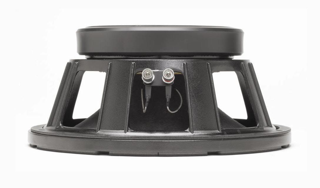

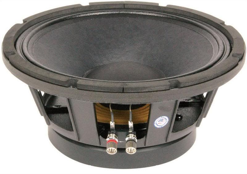

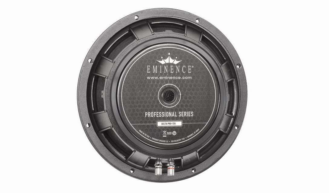

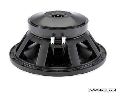

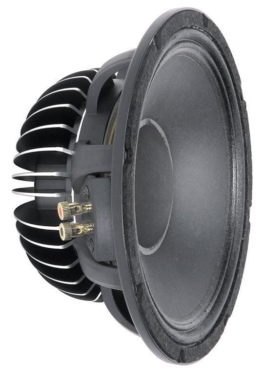

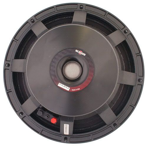

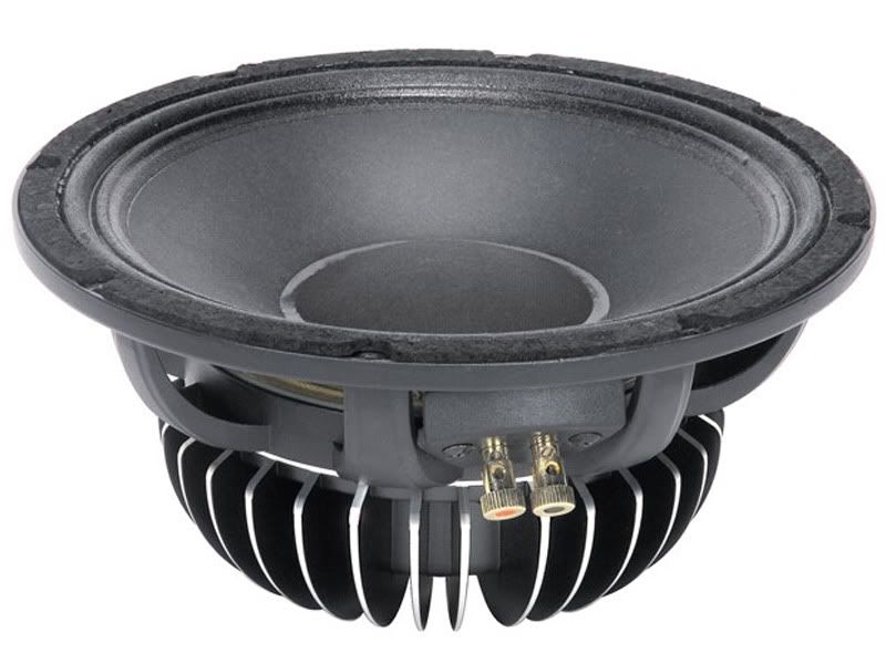

Primer "Versus":
B&C 12PLB76 Vs Eminence Delta Pro-12A Vs Peavey BWX SC-12 Neodymium
B&C 12PLB76
Parámetros
Parámetros
Parámetros

La caja que se pretende realizar es Full Range 2x12". Volumen Neto de 102L ya sintonizada sin descontar volumen de altavoz ni refuerzos internos. Tampoco se tiene en cuenta cualquier tipo de amortiguamiento interno (Felpa o similar).
