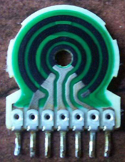

Potenciometro de 7 pines en una vieja radio
Hola ace semanas que busco un pote de 7 pines para el volumen de una vieja radio, me dijeron que se puede reemplazar por uno de 6 pines, pero nunca me dijeron como.
Yo pretendo saber si alguien sabe como es la configuración de dichos pines, ya que me tiene desconcertado y no se como acer para volver a tener sonido. Y lo mas grave es que al pote original de 7 pines se le rompieron las escobillas asique no se como pueden aber estado conectadas entre si. Gracias a todos aquellos que puedan ayudarme. Espero haber sido claro.

Ay subí la foto. lo que mas me desconcertó es la pata 1 y 7. Por lo que pude ver en las escobillas rotas, al reconstruirlas. Una de las escobillas vincula ala pista 1 y 2 ( de afuera a hacia adentro) y otra escobilla vincula la pista 3 con la 4.

Al igual que a ti, me desconcierta el circuito que comprende las patillas 1 y 7 ya que, al parecer está debajo de una capa aislante. ¿Tiene alguna conexión por el reverso?
Con un poco de imaginación se puede resolver el enigma.
La pata 2 y 4 son los cursores de un potenciometro estereo. La 3 es común a dos pistas que terminan en 5 y 6 que son las entradas de señal. Son las pistas normales de los potenciometros. Tienen un extremo común que va a masa. Eso lo podrás comprobar facilmente.
La 1 y 7, podría ser un plano de masa. Para blindar el potenciometro contra interferencias. En ese caso debería ir soldado junto con la patilla 3.
En la imagen te pongo el circuito equivalente.
Bueno, esto es, o puede ser así, de ahí a que lo encuentres como repuesto, ya es otra cosa

Esto es lo que eh podido concluir:
La pata 1 y 7 están unidas en el medio de las pistas como se ve en la imagen... entonces:
Entre las patas 1 y 7 ay 100kΩ
Entre las patas 1 y 5 ay 50kΩ
Entre las patas 1 y 6 ay 150kΩ
aproximadamente... ahora el tema es: como reemplazo ese pote? la verdad que no se me ocurre.

Entonces esas tomas, 1 y 7, son las tomas intermedias que controlan el tono a volumen bajo, habituales en estos potenciometros.
Respecto a cómo conseguirlo, no lo sé. En principio puedes recurrir al servicio tecnico de la marca.

Esas patas creo son controles de "presencia" o "sonoridad" , podés probar con uno que no las tenga a ver que pasa , también podés hacerle dos divisores entre 3 - 4 y entre 3 - 5 , a ver si suena razonablemente aceptable.

..parece como si fueran pistas por la parte trasera del pote, es decir, como si tubiera unas escobillas por la otra parte que en la posición central del pote, cierra el contacto entre el pin 1 y el pin 7.... no se, ¿por detrás que se ve?...
...otra pregunta ¿sin el pote se enciende la radio?
21/05/2009 #11
si, la radio enciende sin el pote, y la pista de los pines 1 y 7 están por debajo de una película verde, por atrás no se ven. mañana por la mañana iré a las casas de electrónica con la muestra, si no encuentro voy a probar con un pote de 100k x2 común.

amigos he podido resolver el problema de un potencio metro especial de 7 pines porque me llego un radio philips AZ-5130/01 yo le conmpraba un potenciometro nuevo en vez de bajar el volumen subia y me balanceaba asi que tuve que estudiarla y modificar las patas para poder guiarme desarme otro potenciometro igual
empiezo a explicarles que primero tuve que cablear exteriormente para poder modificar las conexiones con cable esmaltado de una bobina cualquiera que sea flexible y no tan dura
primero numera los pines del control en la tarjeta si es de izquierda a derecha la posicion de los pines te quedaran 7,6,5,4,3,2,1 y en el control de volumen con los pines hacia arriba enumerar en sentido contrario es decir 1,2,3,4,5,6,7 asi podemos modificar las patas del control asi teniendo listo todo empecemos primero a entender que los primeros numeros seran los de la tarjeta y el segundo sera el del control en caso de no entenderme trabajaras mas porque tendras que invertir los numeros de la tarjeta
de la 1 al 2
de la 2 al 1
de la 3 al 3
de la 4 al 5
de la 5 al 4
de la 6 al 7 y
de la 7 al 6
bueno pues yo modifique las patas como te explico i aislando el cableado bien solo le soldé la base del control y procedí a probarlo
hay que entender que no es la solución mas adecuada pero así pude resolver este tipo de problema si desarman un control de 7 pines es igual o parecido a la muestra que te dan en esta pagina así que la primera pata es la numero 1 y así sucesivamente
