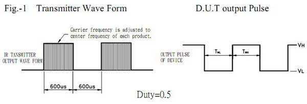

Hola a todos! Estoy haciendo una barrera infrarroja para un proyecto de la Universidad, y decidi usar un Receptor infrarrojo IRM8602, ya que como la barrera debe ser usada a plena luz del dia en espacios abiertos, un foto diodo receptor comun no es apto (ya hice pruebas y con luz muy intensa no distingue entre la emision del del fotodiodo y la natural).

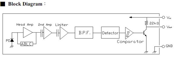

En todo caso, leí en la hoja de datos del IRM8602 que trae incorporado un filtro IR, para alta inmunidad a la luz ambiente y una alta sensibilidad ya que trae incorporado un amplificador y un BPR.
Chequeando la hoja de datos, quise "adivinar" como hacerlo funcionar, pero parece que no imagine muy bien...
El tema es que yo entendi que la señal del transmisor debe estar a 38Khz (Dice: BPF Center Frecuency 38KHz) y entonces cuando el receptor capte la señal a esa frecuencia su salida estara en estado alto, y cuando deje de captarla pasara al estado bajo.
No logre lo que yo pretendia...
Ahora creo que eso puede deberse a 2 posibilidades:ç
1) El receptor capta longitudes de onda cercanas a los 940nm solamente, y no se en que frecuencia emite mi emisor IR, ya que no cuento con ningun dato del mismo.
2) No estoy acondicionando la señal emitida de manera correcta, ya sea en frecuencia o de alguna manera.

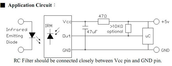

Este es el circuito del receptor q estoy usando:
Si alguno de Uds ya se ha topado con un problema parecido o puede aportarme algun dato que no sepa o idea lo voy a agradecer mucho!
Espero su ayuda...
