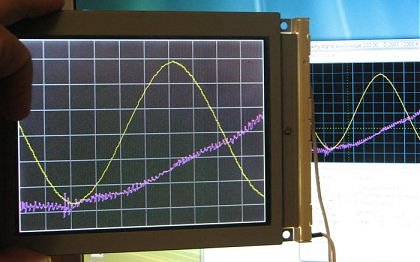

thevenin escribió: Estoy pensando en comprar este kit... Ojo que 100MHz no es lo mismo que 100 Mega-Samples por segundo. 88 U$S ? Está bueno, aunque medio caro ya que es solo el conversor AD y los accesorios. Encima te lo tenés que armar vos. Más me gusta el osciloscopio portable que me estoy haciendo yo con un LCD de 128x128 pixels. VER Me sale un poco más carito (el LCD solo anda en 100 U$S) pero así lo llevo como un tester y no dependo nunca más de esa cosa llamada "uindous" ! Saludos |
