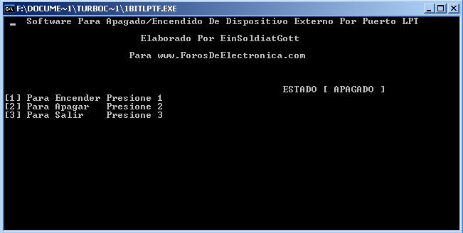

CONTROLAR 1 BIT
Para empezar solo controlaremos un bit de salida para apagar/encender un dispositivo de CA desde el puerto Paralelo del PC, ya entendiendo esto se pueden controlar los demás Bits.
Material Necesario
1 Puerto paralelo libre
1 Moc3010m
1 Triac (A los Amperes que trabaje el dispositivo I=P/V)
1 Resistencia 560 Ohms
1 Resistencia 220 Ohms
1 Led
1 Conector Db25 Macho
Cable para interconexiones (Puede ser del de Red de 8 Hilos)
1 Fusible (Al amperaje del dispositivo)
1 Clavija CA con cable
Si quieren pueden hacer sus propios programas o bajar el que yo he hecho.
El circuito es bastante sencillo, aunque si quieren primero pueden probar con un LED + 2 resistencias y un 4n26.
Funcionamiento:
La R1, se encarga de limitar la corriente del puerto paralelo evitando que este se dañe, esta conectada al pin2 del puerto paralelo que es el Bit Menos Significativo (LSB=Less Significative Bit) del dato de salida del Puerto.
Del puerto paralelo podemos utilizar desde el pin 2 hasta el 9, para escribir un dato de 8 bits el pin 2 es el que utilizaremos y corresponde al bit1 o LSB.
Si quisiéramos controlar más dispositivos podemos utilizar los demás bits.
Puede verse que R1 se conecta al pin1 de un Moc3010m, este es un dispositivo de 6 patas que esta sirviendo como aislante entre la etapa de control (PC) y la de potencia (Dispositivo de CA, motor, foco, lavadora, televisión.).
El moc, contiene en su interior un acoplamiento óptico entre un LED y un fotodiac, cuando ponemos a 1 lógico, el bit1 del puerto paralelo, llega corriente al Led interno del moc y fluye corriente a través de este hasta La tierra del puerto Paralelo que va desde el pin18 hasta el 25.
Mientras el Bit1 se mantenga en 1, el led esta encendido (pero no se ve pues esta adentro), frente al Led del Moc, existe un fotodiac, que es un dispositivo típico de disparo, actúa cuando entre sus 2 terminales hay cierto potencial llamado voltaje de disparo (regularmente son 35v). Pero este disparo no ocurre si el Led no le proporciona luz.
Por tanto mientras no haya pulso por parte del puerto LPT, el led no enciende y el fotodiac no se dispara, la haber pulso, el led enciende y el fotodiac esta habilitado para hacer los disparos.
El triac es un dispositivo semiconductor, el cuál conduce corriente en ambos sentidos por tanto puede conducir durante los 360° de una señal de CA.
Su conducción esta controlada por la compuerta, en la cuál es recibido el disparo proporcionado por el fotodiac, cuando este manda un pulso a la compuerta del triac, este se comporta como un interruptor cerrado, haciendo que la corriente fluya hacia la Carga que puede ser cualquier cosa como un foco, motor, televisión.
Si no hay disparo del Fotodiac, el Triac se comporta como un aislante o interruptor abierto y no llega corriente a la carga por lo cuál no enciende.
Ahora, en la lista aparece un Led, este puede ponerse en serie con el interno del moc solo para tener un indicador visual del estado del puerto. El fusible sería solo si el aparato no lo incluye ya, se pondría en serie con la carga.
Y eso sería todo en cuanto a hardware se refiere.
Software
SOFTWARE PARA C
En C sería de esta manera.
Notas:
*Adjunto el link para descargar el compilado
*No lo explicaré para evitar enfadar, pero si alguien tiene dudas respecto al código, puede hacérmelas saber.
*Como estamos usando dos.h solo puede correr en DOS, no he podido hacerlo funcionar en XP por que tiene los puertos Bloqueados, si alguien me dice como se lo agradeceré mucho.
*Empezamos con las librerías necesarias
*La función PARALELO pueden o no agregarla, yo la pongo para que el programa solito busque la dirección del puerto casi siempre es la misma pero bueno Smile. Si lo quitan tendrán que declararla o introducirla manualmente.

Descargas
Software en C Solo Funciona Para Win9x Razón: En Xp deben desbloquearse los puertos

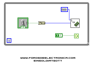

SOFTWARE EN LABVIEW
Si creyeron que en Visual Basic es fácil, pues esperen trabajar con Lab View, en 5 min, se puede hacer lo que hicimos con los anteriores programas.
Las versiones superiores a Lab View 5 permiten utilizar el puerto paralelo. Yo estoy usando la 7.1 y permite compilar las simulaciones, pero no he podido comprobar si funciona en Pc's sin Lab View, dejaré un instaler por si alguien "QUE NO" tenga instalado Lab View, me hace favor de probarlo.
Para empezar, ocupamos poner un Interruptor Bolean, un convertidor de Bolean String a Number , una constante numérica en la que pondremos la dirección del puerto en decimal =888 y un Out Port
Tal como en la imagen siguiente:
No olviden meterlo dentro de un ciclo while
Descargas

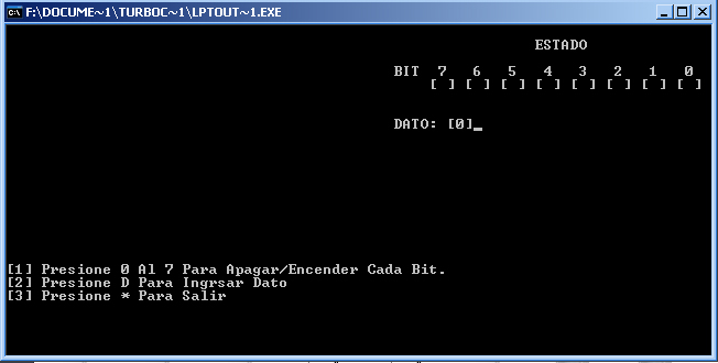

<center>CONTROLAR TODOS LOS BITS DE SALIDA</center>
Ya vimos como controlar un solo Bit, pues el proceso para hacerlo con todos es similar.
Disponemos de 8 bits de salida o lo que es igual a 1byte.
En fin, para encender el primer bit debíamos enviar un 1, para encender los demás debemos pensar en el puerto como un número binario, los 1 representan un estado "alto" y los 0 un estado "bajo".
Si quieremos, encender todos los 8 bits, entonces debemos mandar un 11111111, podemos mandarlo en decimal y el mismo programa lo pasa a binario, enviaremos entonces un 255.
Y así es para cada número.
000=00000000
001=00000001
002=00000010
255=11111111
En este caso no explicaré el Hardware externo, ya que no hay ninguno Smile, simplemente estamos viendo como controlar los bits sin nada conectado.
Así que nos pasamos directo al Software.
<center>SOFTWARE EN C</center>
En C, puede ser de esta manera:
La función paralelo, lo que hace es buscar la dirección del puerto y almacenarla.
Si queremos que al salir del programa se apaguen todos los bits debemos mandar un
Código:
outport(para,0);
De lo contrario al salir del programa se quedarán tal cuál los hayamos dejado.
La explicación del programa es un poc extensa, así que me la ahorraré, si alguien no lo entiende, me avisa y entonces lo explico.
Código:

Si quieren, pueden descargar el que yo he compilado.
Descargas
Software en C

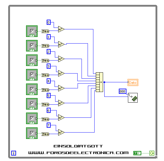

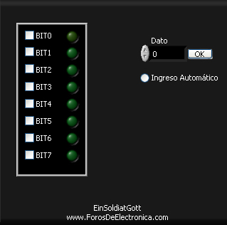

<center>SOFTWARE EN LABVIEW</center>
Como la ocasión anterior, en LabView la programación resultó más sencilla, el único detalle es que no pude hacer que los chek buttons se selccionen solos cuando el dato es ingresado, por ello agregué LEDS Smile
Empezamos añadiendo 8 checkbuttons y les agregamos un convertidor de Boleano a Número.
<center></center>
Después, ocupamos darle un peso a cada salida, deben de estar en base 2, el primero se eleva (2^0)multiplicado por 0 o 1 dependiendo del estado del check button. Si esta presionado tendríamos (2^0)(1)=1
Para el segundo check (2^1)(check) Si el check esta presionado (2^1)(1)=2 si no esta activo (2^1)(0)=0
<center></center>
Las salidas de cada bit elevado a su potencia, al final las sumaremos para sacar el dato completo y como son muchas, agregamos una suma ´múltiple, le hacemos de 8 y listo Smile.
La salida de la suma, la mandamos a un indicador numérico o si no quieren visualisarlo, simplemente lo mandan al outport
<center></center>
Finalmente, metemos todo dentro de un ciclo while y le ponemos un bolean true para que se repita siempre y quedaría así:
<center></center>
Este Es EL Que Yo He Compilado, Si Quieren Pueden Descargarlo En El Link De Abajo
<center></center>

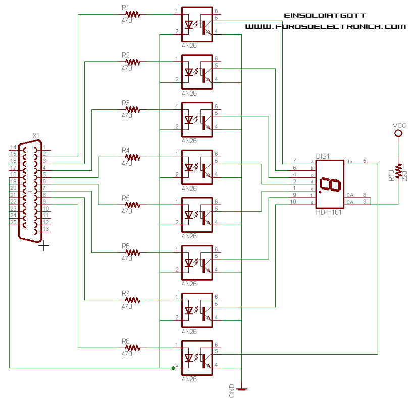

Para controlar un display de 7 segmentos ocuparemos los 8 bits de salida del puerto.
Haremos una interfáse para proteger el puerto, esta se puede hacer con optoacopladores de 4n25.
Para este ejemplo yo utilizaré un Display de ánodo común, si alguien lo va a hacer con display de cátodo comun, habría que hacer un pequelo cambio al siguiente diagrama, en lugr de unir todos los emisores y mandarlos a tierra, unimos todos los colectores y los mandamos a VCC y en los emisores conectamos el ánodo de cada segmento del display.
<center></center>
Este circuito puede montarse en protoboard, pero si alguien quiere puede hacerlo en baquelita, si tienen pensado trabajar mucho tiempo con el puerto paralelo, esta interfáse ya montada les será muy útil, yo les sugiero entonces que no monten sin el display y tampoco unan los emisores, pues si lo hacen y ocupan usar el transistor en otro arreglo ya no se va a poder modificar, simplemente pongan los optoacopladores y cables a las salidas.
Les dejo el diagrama hecho en eagle junto con su board que esta a medio terminar, si les sirve, este es el link de descarga.
Descargas
Diagrama+Board
Funcionamiento
El circuito anterior, no es la gran cosa, funciona así:
Consta de
Conector db25 Macho, solo sirve para conectar la interfáse al PC Smile
Resistencias 470, para limitar la corriente que llega al optoacoplador evitando dañar el puerto
Optoacoplador 4n26, para aislar la etapa de control (PC) de lo que queremos controlar (display)
Cuando uno de los pines del puerto paralelo se pone en alto, el led interno del optoacoplador se enciende, iluminando al fototransistor interno del 4n26, este se satura proporcionalmente a l luz que recibe del led.
Este transistor esta siendo utilizado como un simple interruptor, al saturarse, permite que la corriente fluya desde el ánodo del display hacia el cátodo del segmento correspondiente a ese bit, permitiéndole llegar a tierra con lo cuál enciende este segmento.
Si el pin del puerto paralelo esta en nivel bajo, el led no enciende, el fototransistor se va a corte y el segmento del display no enciende pues la corriente no puede fluir del colector hacia el emisor o tierra.
Y eso es para cada segmento.
Si se ha hecho con display de cátodo común, el fototransistor también se comporta como un simple interruptor solo que ahora permite/bloquea la corriente de VCC hacia el ánodo.
Ahora vamos a ver el software, pero antes de empezar, cabe señalar que este display, por no ser precisamente para mostrar letras, algunas se muestran en minúscula para distinguirlas de los números,
Otras como la "S" no fue posible así que quedó igual que el "5"

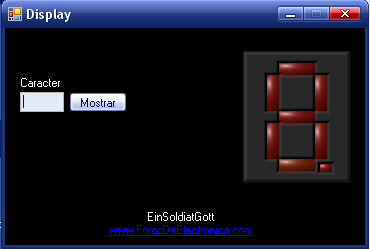

<center>SOFTWARE EN VISUAL BASIC 2005</center>
Para hacerlo en Visual Basic es más sencillo, podemos aprovechar las variables de tipo "Objeto" para guardar ahí lo que escribimos en el Texbox y luego compararlo.
Ocuparemos un texbox y un botón
El programa funciona así.
1.- Ingresamos un caracter en un Texbox
2.- Presionamos un Botón
3.- Mueve lo que hay en el texbox hacia una variable que llamaremos letra, puede ser de tipo String o Object.
4.- Compara el caracter almacenado en "Letra" para saber que es
5.- Cuando define que caracter es, saca por el puerto un valor predefinido.
En código sería así.
Para hacer que al presionar el boton mueva lo del texbox hacia letra y después se vaya a realizar la función "Define" que como su nombre lo dice se encarga de definir que caracter se ha ingresado.
Código:
Private Sub Button1_Click(ByVal sender As System.Object, ByVal e As System.EventArgs) Handles Button1.Click
        letra = TextBox1.Text
        decide()
    End Sub
Ahora, en la Función Define () Lo que hace es, preguntarse, lo que hay almacenado en letra es un 0?
*Si es así, saca por el puerto un 63
*De lo contrario no hace nada y se hace una nueva pregunta
Lo que hay almacenado en letra es un 1 y así sucesivamente
Código:
If letra = "0" Then Out(&H378S, 63)
If letra = "1" Then Out(&H378S, 6)
Las comillas se ocupan para que el programa busque una cadena de caracteres o STRING y no trata de reconocerlas como variables o números.
Hay que agregar una opción para el caso de que no quisieramos mostra nada en el display, entonces utilizaremos un espacio en blanco " "
Y la instrucción sería si hay un espacio en blanco, saca un 0
Código:
If letra = " " Then Out(&H378S, 0)
La funcíón Define () quedaría así:
Código:
Private Sub decide()
        If letra = "2" Then Out(&H378S, 91)
        If letra = "3" Then Out(&H378S, 79)
        If letra = "4" Then Out(&H378S, 102)
        If letra = "5" Then Out(&H378S, 109)
        If letra = "6" Then Out(&H378S, 125)
        If letra = "7" Then Out(&H378S, 7)
        If letra = "8" Then Out(&H378S, 127)
        If letra = "9" Then Out(&H378S, 103)
        If letra = "a" Then Out(&H378S, 119)
        If letra = "b" Then Out(&H378S, 124)
        If letra = "c" Then Out(&H378S, 57)
        If letra = "d" Then Out(&H378S, 94)
        If letra = "e" Then Out(&H378S, 121)
        If letra = "f" Then Out(&H378S, 113)
        If letra = "g" Then Out(&H378S, 111)
        If letra = "h" Then Out(&H378S, 118)
        If letra = "i" Then Out(&H378S, 48)
        If letra = "j" Then Out(&H378S, 30)
        If letra = "l" Then Out(&H378S, 56)
        If letra = "o" Then Out(&H378S, 92)
        If letra = "p" Then Out(&H378S, 115)
        If letra = "r" Then Out(&H378S, 80)
        If letra = "s" Then Out(&H378S, 109)
        If letra = "u" Then Out(&H378S, 62)
        If letra = "." Then Out(&H378S, 128)
    End Sub
Y eso es todo Smile Más sencillo imposible Smile
