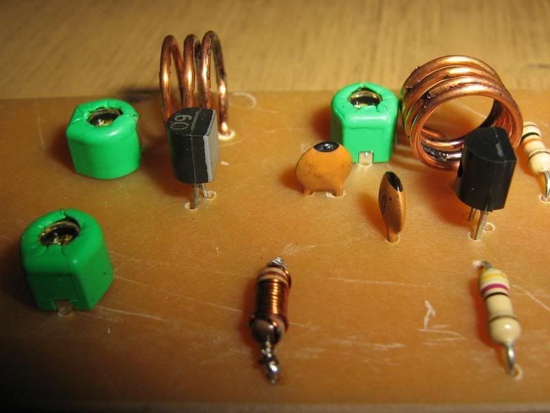

Acá publico las fotos del emisor de 4W sacado del link posteado anteriormente que no les calienta y anda bien. Cuando yo lo hice no existía el circuito impreso en la página e inventé uno yo. Será esa la causa del problema?
En esta última foto el choque.
Los transistores los cambíe por encapsulado metálico e igual siguio calentando demasiado!

Cuando dices ¿eso será el problema? te refieres a que no te andó?

Exactamente, acá dicen que anda y no calienta, a mi me anda pero con baja potencia y calienta MUCHO! Como la placa utilizada no es la misma, pensaba en esa teoría.

Ademas el encapsulado de los transistores es el TO-92 y deberia ser el encapsulado de metal, para permitir la disipacion termica de los mismos. Ademas conectale una buena antena y regula la frecuencia de oscilacion con C4, empleando un pedazo de plastico. Si no te furula, arma el otro PCB a ver si anda y colocale los consejos que te dije. Saludos

Holas.Jorf.Como dice anthony123 proba usnado bjt metalicos para facilitar la disipacion de potencia.Ademas un par de preguntas ke bjt usaste? cual bjt sete calienta? ke valor tiene la resitencia ke usaste para montar el choke?

Crítica aceptada. Gracias. Volviendo al tema, estoy notando que las personas que estan haciedo este circuito y se PONEN A INVENTAR, lo que culmina en el funcionamiento incorrecto de dicho transmisor.
1* No le ponen antenas, cosa que es totalmente grave.
2* Ponen transistores TO-92, lo que impide una buena disipacion termica.
3*Cambian TODOS los valores del circuito.
Comento que la ultima debe ser realizada por peronas con amplio conocimiento de RF, el cual pueda prever cual serán los resultados o la frecuencia a la cual oscilará el circuito.

Hasta disipador tiene, es el transistor de salida, el que está más cerca de la salida de antena. El valor de la resistencia, es el que estaba en la hoja de componentes de la página. Utilicé todo tal cual está.

Deberias testear con menor voltaje en la alimentación. De todos modos, no ubico el diagrama, y si de verdad es el de 4W, los transistores no tienen mucha pinta de poder suministrar esa potencia.
Te agradeceria me explique que diagrama utilizó, ya que en la primera parte del foro sale la pbc y el diagrama junto con toda la ubicación de componente.
