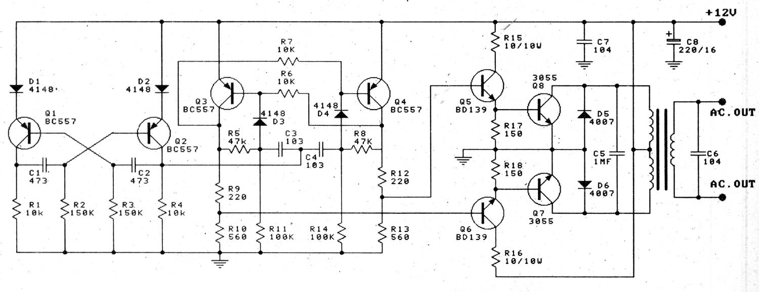

Buscando por la red encontré este interesante y clásico circuito inversor. Es muy sencillo y simple de entender, y los componente son muy estandares.
Hoy dia se utilizan inversores electrónicos que son mucho mas eficientes, pero tienen el inconveniente de ser muy
delicados al trabajar con cargas inductivas o capacitivas, protegiéndose a la mas mínima.
Supongo que este circuito será menos eficiente, pero a nivel experimental merece la pena analizarlo.

Lo que llama la atención es que el circuito carece de ajustes. ¿Cómo se supone que se ajuste la frecuencia de oscilación y la tensión?
De todas maneras no deja de ser interesante para alimentar elementos que no sean tan críticos en cuando a estos dos parámetros.

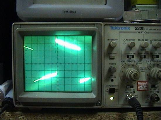

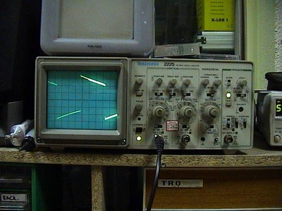

El oscilador es puro y simple, onda cuadrada. Les dejo una imagen de la forma de onda obtenida:

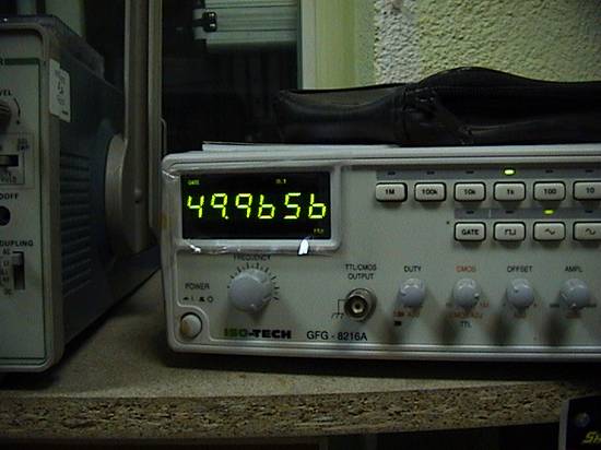

La frecuencia, que es lo que el amigo preguntaba, me ha sorprendido gratamente, 50 Hz exactos, que varian aproximadamente un 5% dependiendo de la alimentación. Para obtener 50 hz hay que alimentar con 12,8 V. Mas o menos la varían. Es un resultado mas que aceptable.

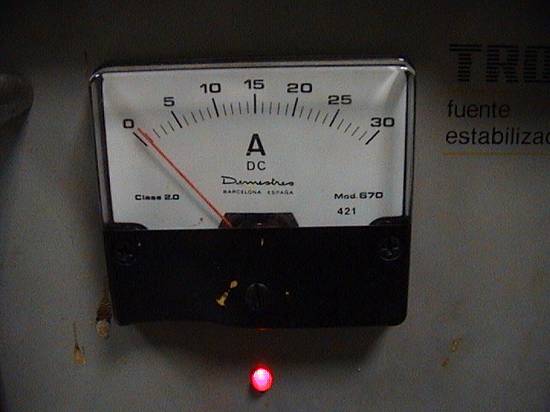

El consumo en reposo es bastante adecuado, ya que he obtenido unos 0.5 A de consumo en reposo. Debo decir que los resistores de potencia, que son de 10 Ohm me sobrecalentaban mucho y aumentan el consumo de reposo, así que tras unas pruebas los he puesto de 47 Ohm./10W. El circuito funciona perfectamente y consume mucho menos corriente en reposo.
En la imagen nos aproxima el consumo de una lámpara de 14 W de bajo consumo conectada a la salida del transformador.

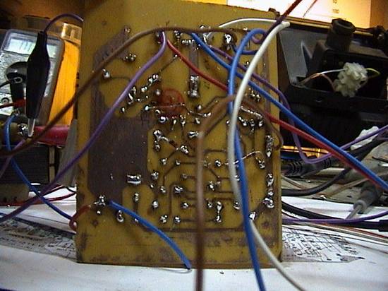

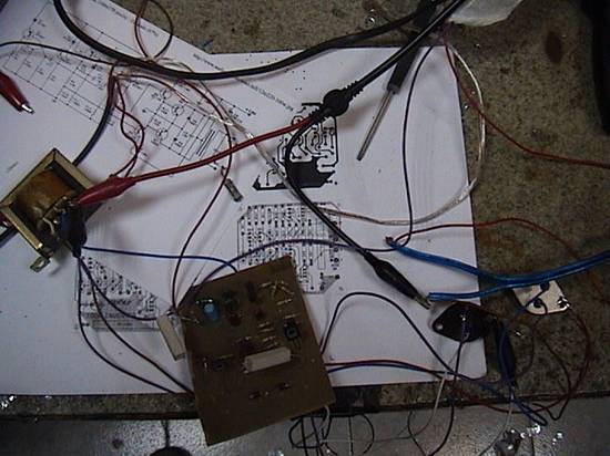

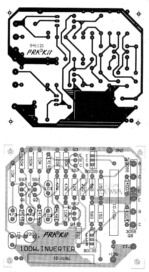

El circuito lo tenemos aquí, está hecho en modo prueba total pero sirve para la prueba:
Y la pbc. aquí esta, también un poco cableada a lo bruto, pero es lo que hay;D

En el diagrama aparece un condensador de 1MF... dudo que sea de un Mega en realidad, ¿qué valor han usado quienes ya probaron el circuito?. Yo estoy pensando usar uno de 1mF (me parece más factible que sea un mili, aunque sigue siendo un valor no tan común)

yorchitos escribió: En el diagrama aparece un condensador de 1MF... dudo que sea de un Mega en realidad, ¿qué valor han usado quienes ya probaron el circuito?. Yo estoy pensando usar uno de 1mF (me parece más factible que sea un mili, aunque sigue siendo un valor no tan común)
Gracias de antemano!
Si, es un micro faradio de papel no polarizado, y de al menos 630 voltios CA
