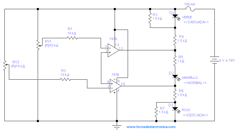

Para conocer el estado de carga en el cual se encuentra una batería, se ha construido este circuito con base
en un comparador de ventana con amplificadores operacionales de bajo consumo. El circuito usa tres diodos LED
(D1, D2 y D3), conectados entre sus salidas, para indicar uno de tres estados posibles en la batería:
carga plena, carga nominal y descargada.
La alimentación del circuito se hace a través de un fusible de 100mA, aunque su consumo sólo está alrededor
de 20mA, se alimenta directamente a los bornes de la batería que va a monitorear y puede hacerlo con baterías
entre 6 y 12V.
Por medio de las resistencias variables RV1 y RV2 se ajustan los niveles de voltaje V1 y V2 a los cuales, los
LED rojo y amarillo, y amarillo y verde se encienden o apagan.
Como ejemplo, consideremos el caso de una batería de 12V de un automóvil, con V1 igual a 12V y V2 igual a 11V;
en este caso, el LED verde se enciende con 12V o más, el rojo se enciende a un voltaje menor o igual a 11V, y
el amarillo permanece encendido entre estos dos voltajes.
