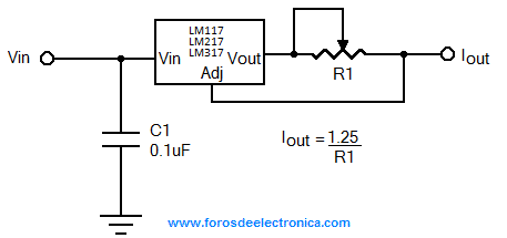

La intensidad máxima de corriente (Imax) depende del valor de R1 que puede ser calculado por la formula junto al diagrama. La diferencia máxima entre la tensión de entrada y la de salida es de 40V. El integrado debe ser montado en disipador de calor. Este circuito puede usarse como excelente cargador de baterías de nicadmio.
Limitador de corriente
R1 debe estar entre 0.8Ω y 120Ω lo que significa que puede limitar entre 1.5A y 10mA. Si se usa una resistencia variable hay que tener cuidado de no sobrepasar los límites porque se corre el riesgo de dañar el circuito integrado.
