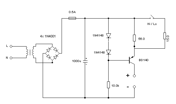

Mediante una fuente de corriente constante
Algo como esto:
omo se usa ese circuito ? y como regulo la corriente para que sea constante... ?
Segun el primer diodo, en ese circuito esta uno normal pero puede ser zener, el segundo diodo esta para contrarrestar la caida emisor-base del transistor... La Ic que sera constante viene determinada por el voltaje del primer diodo y de la resistencia de emisor, teniendo que Ic=Vd/Re
La otra resistencia de base limita la intensidad de los diodos..
Espero no equivocarme, lo estoy dando justo hace unos dias :D

gracias.. ahora como hago para 100mA o los que necesite ? cual seria el calculo ? y para cual esquema ? se puede poner un pote para regular la corriente ?
