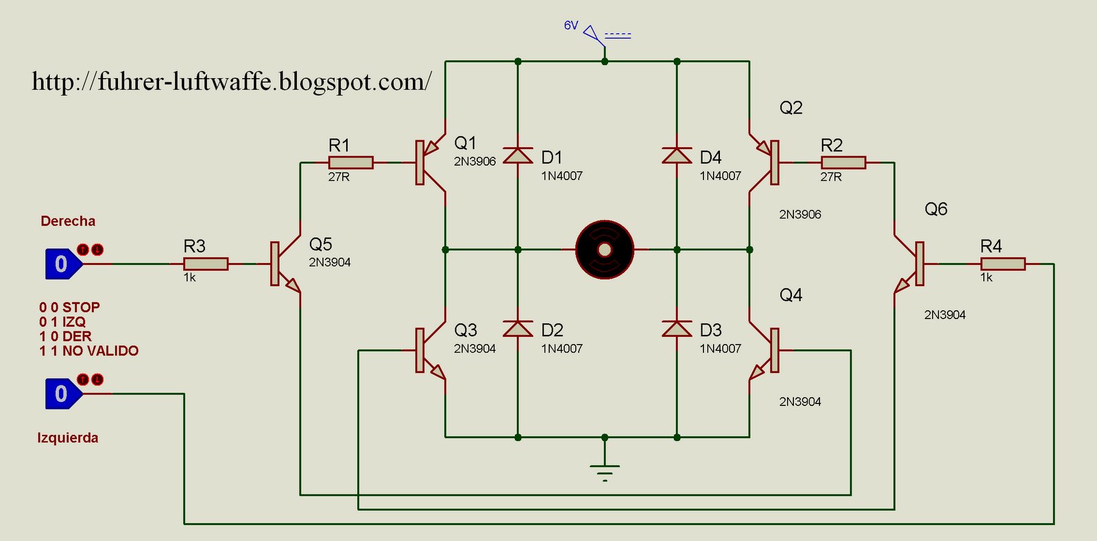

Bueno la idea es ponerle a la bobina unos imanes cilíndricos como núcleo de forma que al pasarle corriente generé un campo electromagnético y produzca un movimiento según se invierta la corriente.
¿Los transistores que usas tienen los diodos de protección?
Por ej:
Donde en vez de tener un motor de carga, tenés un inductor... una carga similar.
Hola cosmefulanito04, utilizo el circuito integrado L293B
He comprado un L293B de otra marca y se generá el movimiento por un par de segundos pero después se apaga la fuente de poder con la cual alimento a la bobina (Vss).
¿Cuál será la razón de este suceso?

Hola les muestro el esquemático de lo que tengo montado.
Alimento al L293B con la misma corriente del microcontrolador, para la bobina utilizo una fuente de poder de PC con los pines de 5v.
Muchas gracias Chico3001, ahora entiendo porque se quemo.
Supongo que si hago una bobina con más espiras no sucederá eso?
Como primera medida, agregale los 4 diodos que te mencioné, así:
Luego tenés que decirnos la frecuencia, el duty y si es posible el valor de L o alguna aproximación de su valor.
Editado:
Corregí un error de conexión... :oops: y agregué la otra alimentación que te faltó poner.

Efectivamente como decía Chico3001, estás teniendo problemas importante con el tema de la corriente.
Vamos por pasos:
- Alimentación -> 5V [E]
- Periodo -> 300mS (muy alto) [T]
- Duty -> de 300mS, durante 150mS el puente está habilitador -> 50% [Duty]
- Inductor en un solenoide (entrar en esta página) -> 890uH [L]
En base a esos datos y linealizando la respuesta de la corriente sobre el inductor (para facilitar), el pico máximo que podés tener es:
[LATEX]\Delta I=\frac{Duty.T.E}{L}=\frac{150mS.5V}{890uH}=842A[/LATEX] :eek:
Es evidente que tenés un problema de periodo y de duty.
Yo haría esto:
- Averiguo la corriente máxima que se banca el puente -> 1A, 2A pico máximo no repetitivo.
- En base a esa corriente, despejo el [LATEX]Duty.T[/LATEX] máximo que puedo utilizar y modifico el software del uC dándole un buen margen de seguridad.
De todas formas esperá la opinión de otro usuario.

Ya me quede picado con este tema... especialmente por que ya se me olvido como calcular la corriente en un circuito RL (y además 842A se me hace demasiado) :LOL:
Algun alma caritativa que revise si mi razonamiento es correcto??
http://www.kean.edu/~asetoode/home/tech1504/acdc/rltc.htm
Suponiendo:
  • R = 1Ω (ya se que es mucho mayor... pero es una buena estimación mínima no? )
  • V = 5V
  • L = 890µH
T = L/R = 890uS ---> 330mS es mucho mayur a 5 constantes de tiempo... asi que podemos tomar el valor de 5 constantes = 0.992 x Vs/R o incluso hacerlo 1
I = Vs/R = 5/1 = 5A ----> esto ya es un valor cercano a la realidad no?? y si demostraría por que el puente se quema varios segundos después...
Ya me quede picado con este tema... especialmente por que ya se me olvido como calcular la corriente en un circuito RL (y además 842A se me hace demasiado) :LOL:...
Lo que pasa es que yo lo linealicé y tal vez no es del todo cierto eso, para que se pueda dar debería darse que Tao>>Periodo de la señal (resistencia muuuy baja).
Por otro lado, supuse una resistencia ohmica muy baja (casi inexistente), para poder estimar la peor condición y en ese caso solo dependerá del valor de la inductancia.
Suponiendo:
  • V = 5V
  • L = 890µH
Suena razonable suponiendo R=1Ohm.
Volviendo al tema de la linealidad, supongamos que la resistencia sigue siendo de 1Ohm y él decide cambiar la frecuencia a 100uS con duty 50%, ahí si se podría linealizar:
[LATEX]\Delta I=\frac{Duty.T.E}{L}=\frac{50uS.5V}{890uH}=280mA[/LATEX]
Ahora ya no entiendo sobre los cálculos...
