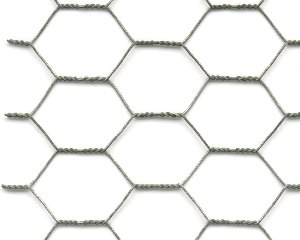

#8
elmo yo vi se capitulo de los cazadorees de mitos! de ai saque la idea de hacerme una! pero que utilizan una tela para eso?
gracias a todos por su colaboracion!
saludos!
#10
la idea de capitanp es buena, pues precisamente esta contruido el microondas asi para que las microondas se queden adentro y calienten la comida...
mencione el capitulo de los cazadores de mitos porque muchos de aqui los ven tambien... la tela que usaron es tela metalica de bronce, o malla de bronce, por eso te puse el primer link que habla de la atenuacion que dan los diferentes metales y como cambia su atenuacion a diferentes frecuencias...
saludos...

El uso de la malla puede dar problemas. Te lleva a evitar humedades y ver las calidades.
¿Sabes la cantidad de malas canexiones que se pueden presentar por defecto en las uniones?
Dependiendo del uso pueden provocar interferencias por esos defectos.
En los centros de radar militares. usan cajas de acero de un centimetro. En la salida o entradas de cables prolongan con tubo metalico la salida casi un metro. La s puertas tambien son especiales ya que el cierre implica tambien la conduccion electrica perfecta.
