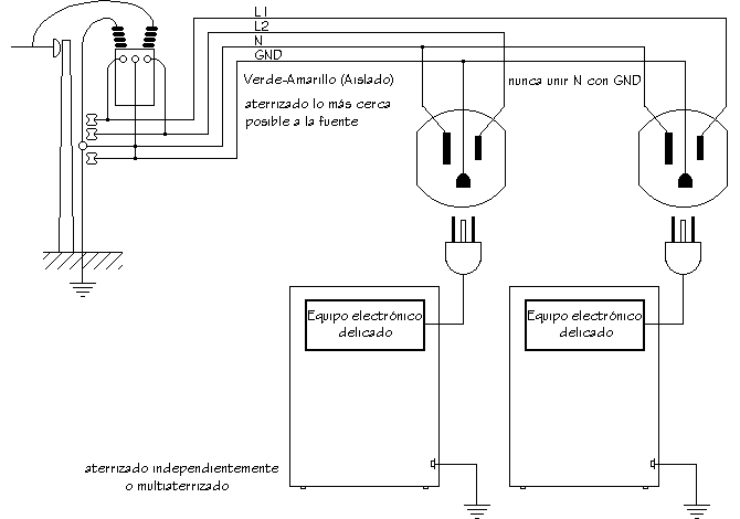

Tengo entendido k en una instalacion con neutro comun no hay conductor de tierra, el neutro hace las dos funciones. ¿Estoy en lo correcto? ¿En éste caso el neutro se conecta a la red de tierras o a la red exterior de suministro? .. ¿Es posible k la red exterior de suministro no tenga neutro y la red interior de usuario si lo tenga? ¿Dónde se conecta el neutro de la red interior en este caso?.. un saludo.

En ese tipo de instalaciones el neutro y la tierra son el mismo conductor. Para que la instalación sea segura es imprescindible garantizar una tensión de neutro/tierra muy baja. No estoy muy puesto en estas instalaciones, juraría que no son legales en España. Nunca he visto ninguna, solo he oído "en Alemania hay"
En la red de suministro en BT siempre hay netro

La tierra física jamás deberá conectarse a la barra de neutro, puesto que en caso de un corto en un equipo tenderá a irse por la tierra física y este a su ves pasará por la barra de neutro, afectando a todos los circuitos conectados ahí. Lo ideal es, aterrizar el centro de carga con varilla de tierra exclusiva para él, osea que, deberán estar por separado tanto la barra de neutro como la de tierra fisica! Recuerden que, la varilla de tierra que se instala en la base de medición (medidor) es unicamente para la protección de la misma. Saludos!

Pues para su info aca en Colombia las conexiones usan 4 lineas 1 neutro comun y 3 fases (120Vac C/U) , los equipos comunes trabajan con 1 fase y el neutro (120Vac), algunos con solo 2 fase y otros con 3 fases, por norma en el tablero de distribucion se debe UNIR el neutro que viene desde el trafo de la calle con la tierra del tablero o chasis, el neutro llega como un cable NEGRO y la tierra como un cable desnudo hasta el chasis, se unen con alambre VERDE, conclusion si se unen, ahora lo del corto que habla Bryann me parece que no conoce el concepto del corto, no veo porque un CORTO afecte otros equipos conectados a una RED, chauuuuuuu

Talvez no me expliqué, el problema pudiese ser causado por una inducción indeseable, mala operación, etc. Estamos de acuerdo que lo que mencioné se trata de una instalación interior, tierra es tierra y neutro es nuetro. Acá en México el código de colores es diferente que en tu país, para las fases utlizamos: Negro, Rojo...para neutro Blanco. Además, los centros de carga de buena de calidad traen 2 barras independientes para neutro y tierra y no están puenteadas. No sé, ya sería al criterio de cada quien. Saluditos!!;)

aca en mexico, se usa dos fases y neutro para 220 volts y fase y neutro para 110 (127) volts, pero lo mas comun es ver la jabalina puesta al borne del neutro
aqui se ve como el neutro no esta aislado, del gabinete

En España, el cable de tierra y el de neutro SÍ están conectados, pero sólo en puntos muy determinados de la instalación exterior, en los transformadores y generadores. Si observamos con un voltímetro la tensión entre fase y tierra nos dará del orden de 220V, pero si medimos entre neutro y tierra nos dará poca tensión, entre 0 y 50V por ejemplo (la tensión debida a desequilibrios entre fases).

En España, para la distribucion en Alta y Media tension el neutro y la tierra van unidos (sistema TT) cada x metros (suelen estar cada 3 o 4 postes), y también se conecta en los centro de transformación y en los de distribución. Pero en el caso de las instalaciones interiores en baja tensión, el Reglamento electrotécnico de baja tensión permite utilizar distintos tipos de distribución. En las ITC (instrucción técnica complementaria) lo explican bastante bien:
http://www.f2i2.net/Documentos/PuntoInfoLSI/rbt/ITC_BT_08.pdf
http://www.f2i2.net/Documentos/PuntoInfoLSI/rbt/ITC_BT_24.pdf
Aqui estan todas:
http://www.f2i2.net/legislacionseguridadindustrial/rebt_itcs.aspx
Hasta el centro de transformación de abonado, neutro y tierra estan unidos (TT), a partir de ahí, se escoge segun las necesidades.
Según cuentas parece que tienes un sistema de distribución interior tipo TN-S o TN-S-C, y para el neutro y la tierra se utiliza un solo conductor (de un grosor mínimo determinado), pero no es el que normalmente se utiliza. Tendrias que conectar el neutro a la red de suministro, en todo caso tendrá que cumplir los requisitos que marca el REBT.
Tambien existe un caso especial en el que se conecta el abonado directamente a la red de distribución (IT), que a diferencia de los otros, no se distribuye el neutro y el abonado lo conecta directamente a tierra, por lo que tendrías que llevarlo a tierra, pero si estás conectado a un centro de distribución, supongo que no será tu caso.
