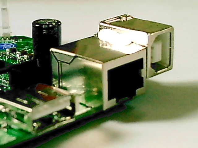

¿Es posible hacer un preamplificador de audio para un micrófono USB: Behringer C-1U?
Quisiera saber si es posible hacer eso, porque yo me compré ese micrófono hace algún tiempo y lo he usado, aunque el volumen es muy bajo y siempre hay que editarlo "post-producción".
Así que es por eso que se me ocurrió buscar algún circuito de un preamplificador de micrófono, sólo que como es USB la cuestión se hace más compleja.
He aquí el dichoso micrófono:

La forma en que se conecta es muy simple, sólo hay un cable USB "estándar" directo al ordenador y nada más simple que ello, por eso pienso si se pudiera conectar la salida del micrófono al preamplificador y a la salida de éste, un "jack" como el de la imagen que vaya al USB del ordenador.
