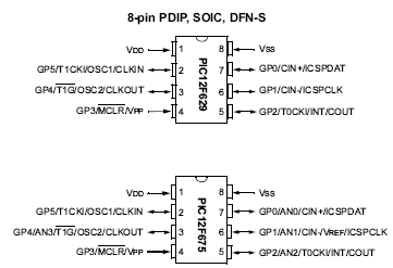

Hola:
Tengo un 12F629 y el TE20. ¿Alguien ha logrado grabar alguna vez ese PIC con este JDM?
La verdad ya no se que hacer.
#3

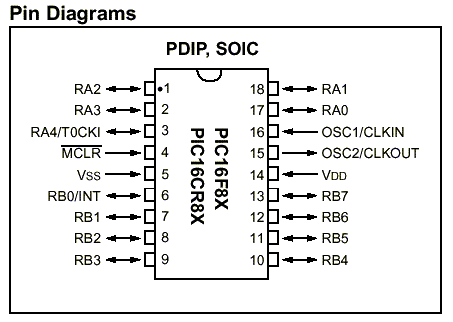

pepechip dijo:
sin ningun problema, solo tienes que ponerlo que el pin 1 coincida con el pin 1 del sitio que ocuparia el 16f84
¿Lo has probado? No me funciona.
Voy a mirar bien la web.
Gracias.
