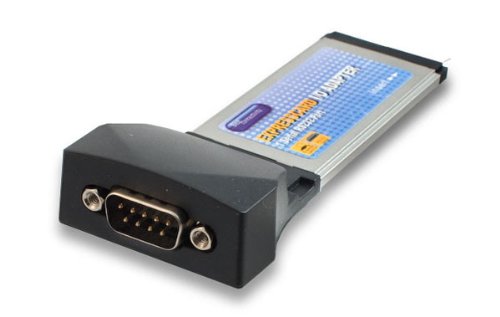

ya que he visto comentarios que dicen que el convertidor RS232 USB no emula completamente un puerto serial.... pero este que les he puesto funcionaria??
No solo sobre emular, el programador JDM necesita de los voltajes que ofrece el puerto que van hasta los +/-12V.
Busca las especificaciones de esa tarjeta o mide los pines con un multímetro, solo así puedes hacer las pruebas... Creo que en foro ya han hablado sobre esto y han adaptado fuente externa para aportar el voltaje necesario...
#6
es que aun no lo he comprado, asi que no puedo pobarlo, y tengo pensado comprarlo si es que funciona como entrada RS232, no se si alguien alguna vez lo ha probado

#8
no estoy hablando del adaptador USB, este no tiene nada que ver, este es una dispositivo que se inserta en la ranura de tarjeta express que tienen algunas laptops
#9
Faltan datos de la tarjeta pero en general NO es posible usar el JDM con una portatil por el detalle de los voltajes y otros...
Tema similar > Problema con programar JDM en laptop y sugiero lo mismo, ver costos en comprar la tarjeta adaptador, circuito del JDM o comprar/armar un grabador USB.
