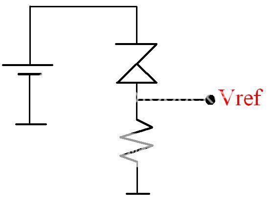

:unsure: Hola acarreo... yo igual estoy en algo que necesita de esas mismas lecturas y se me ocurrió esto:
Te lo explico: la pila que allí figura, es la fuente de 0 a 14 o 15vdc. Tu necesitas que solo mida hasta 14... entonces, colocamos un zener de 11v (1N4741) al que le puedes sumar diodos en serie para aumentar la caída de tensión a 11,7v.
Qué ocurre con este circuito... mientras la fuente no supere el voltaje zener, el terminal "Vref" se mantendrá en 0v... luego, a medida de que el voltaje de la fuente supere la tensión zener esta "diferencia" (V fuente - V zener) se hará presente entre los terminales de la resistencia.
Así, si la fuente tiene:
11v --> Vref= 0v
12v --> Vref= 1v
13v --> Vref= 2v
14v --> Vref= 3v
Vref lo aplicas a tu ADC de la forma (o siguiendo el procedimiento) explicado por cosmefulanito04... :cool:
Me avisas si te sirve esta ayuda...
:apreton:
PD: aclaración... el Vref que se cita en mi circuito, es una abreviación de "Voltaje de referencia" y no quiere decir que se trate del "PIN Vref" que utiliza el ADC para control. Tal como se menciona mas abajo, mi Vref es para ser aplicado en la entrada a medir por el ADC.
#4
Variando Vref esta variando el rango de operacion del ADC. Es decir, Vref si o si debe estar fijo, y al valor del rango de su medicion, en este caso 3v.
Asi y todo, el circuito que te muestra DATAGENIUS te sirve para la entrada a medir (no para la Vref), ya que colocando un Zener cercano a los 11v, conseguis tener en la resistencia Vcc-11v, osea bajar el offset, pero tene en cuenta que el valor de la resistencia debe ser tal que permita polarizar correctamente al Zener con una pequeña diferencia de tension en la misma, es decir si tengo Vcc=11,3v, con 0,3v en la resistencia el Zener ya debe tener la suficiente corriente.
#5
Gracias por contestar. Respecto al circuito que proponéis, ¿no hay que limitar la corriente que va al ADC? Según entiendo es conectar el "VRef" del dibujo a la entrada del ADC y poner el GND común.
Un saludo
#6
(y) Esasssto... asi mesmo.... ;)
Y como te explica cosmefulanito04, esa R la debes calcular bien para que con el voltaje de diferenciación el zener conduzca bien. Para ello, guíate por la hoja técnica del zener que uses y busca la sección de sus corrientes de trabajo... pero en términos generales, creo que son felices si les permites operar con unos 20ma... otros andan bien con 40ma...
