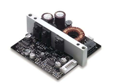

@vvnaon No problem... por ello quise aclarar ese punto:apreton:, en cuanto a que no se ven amplificadores de gran potencia con SMD en ello si estas un poco confuso, no porque sean pequeños no significa que solo estén diseñados para voltajes o corrientes pequeñas, hoy en día los SMD es lo que mas se usa en amplificadores Clase D desde amplificadores de 2W hasta amplificadores de gran potencia(y), ahora los IC de potencia Monolíticos de potencias medianas vienen en SMD como este amplifier de 400W y también como ejemplo el Nuevo PCB del UCD:D
Como te comentaba no te estaba criticando tu trabajo, al contrario te quería dar un consejo para que el diseño que estas realizando te quedara mucho mas profesional, el cual se logra con componentes SMD:apreton:, también te puedo dar un consejo para el disipador compacto, soldas el TDA por la parte de abajo así el disipador queda debajo del pcb y te quema mucho mas compacto:D
http://img.vip.alibaba.com/img/pb/232/072/382/382072232_349.JPG
http://www.audiodesignguide.com/ClassD/A250.jpg

@vvnaon Para los todos los TDA y cuando digo todos son todos incluyendo la serie TDA20xx:D
Por si aun te quedan las dudas que si se puede dejo este Modulo SMD tanto para el TDA2030 como para TDA2050 a doble capa o Faz:apreton:, por ello te lo comentaba, claro esta que hay que colocarle un disipador mas grandecito dependiendo el TDA a instalar.
