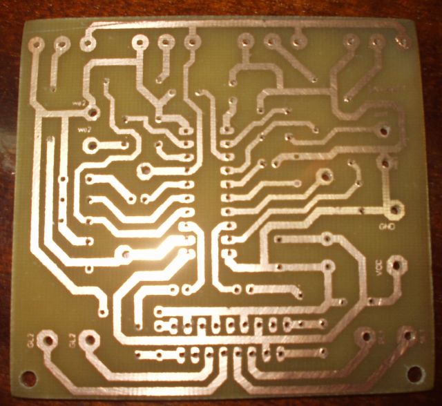

#10
Pipa09:
Es el LM1036 como control de tonos conectado con el TDA1554.
Ok, pero yo me inclinaria mas por el TDA1524a para esto, es mas simple, igualmente prefiero un control de tonos como el que te sugeri arriba!
Aca te dejo el PCB del circuito con el LM1036+TDA1554
Saludos!!
Aca mas fotos del proyecto, el unico pero, es que esta en ruso o polaco (no se si es lo mismo o parecido).
Es en polaco, y tiene muy buenas cosas ese foro! esta bueno para darse una vuelta por ahi!
