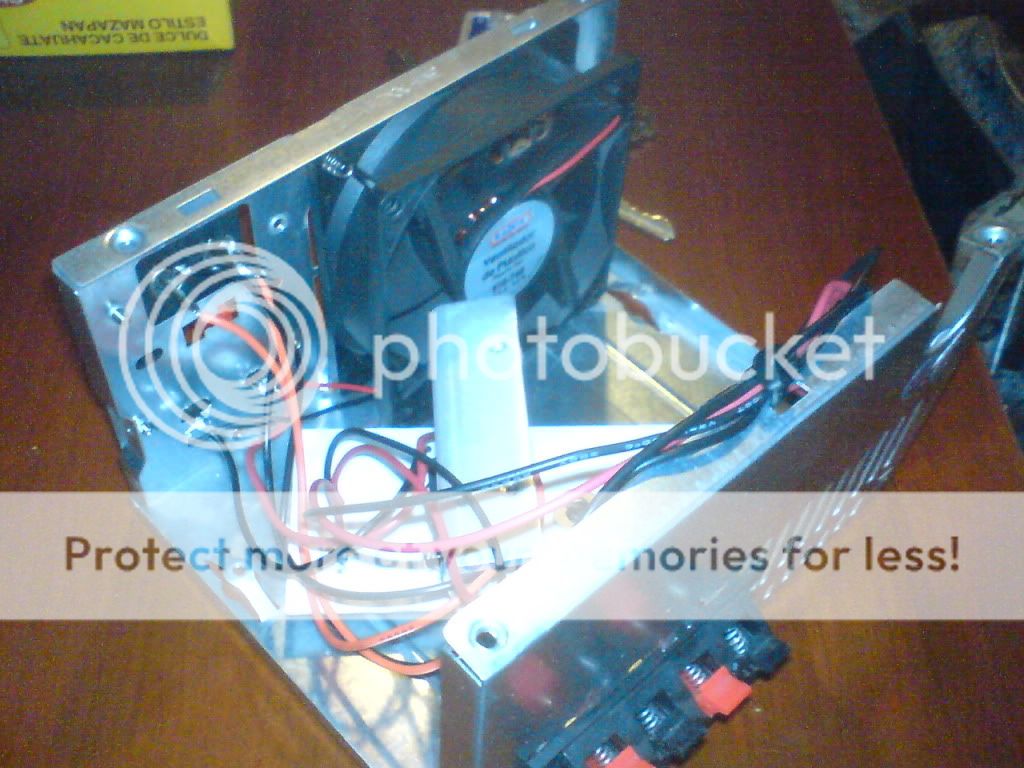

hola... tuve un problema con mi ampli...
lo conecte al revez!!! la masa a corriente y corriente a masa.... obvio acto seguido olia como a quemado y cuando reverti lo cables ya no se oia...
es cierto? asi de facil se quema? lo mas raro es que cmpre otro integrado y cuando lo cambie ya no suena nada... sera que tengo que comprar todo de nuevo, es decir, otra placa, condensadores y tda?
gracias de antemano.. espero sus respuestas me kede sin musica en mi carro:oops:

En efecto, los componentes electrónicos tienen esa costumbre de quemarse con suma facilidad cuando se conectan al revés.
Tal ves se halla quemado (También) alguna otra cosa.
Publica el esquema que armaste.

El diodo lo pones entre el cable positivo que viene de la batería y la entrada positiva PWR de tu ampli. Lo pones con la raya blanca (el lado negativo) hacia el ampli. Utiliza un diodo que soporte unos 10A.
¿No se cortó ninguna pista de la placa con el cortocircuíto?

Bueno, es de esperarse que no hayan quedado puentes entre las soldaduras (a veces pasa entre pistas muy cercanas). Y si está todo bien en la placa, está bien conectado el voltaje, y ahora tampoco funciona, el problema está en el IC. (¿Los parlantes no se dañaron?).

Ok. Antes de arriesgarte a comprar otro IC, revisa bien, concienzudamente, la continuidad de TODAS las pistas.
PD.: El circuíto del ampli no tiene un capacitor electrolítico en la entrada PWR?

Otra cosa que me acordé: viendo que es un amplificador para auto, supongo que lo utilizabas en el auto. ¿Revisaste si habiá algún fusible entre la batería y el cable que alimentaba el amplificador?
