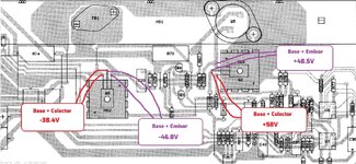

Hola a todos, les comento que hace ya 2 semanas en un asadito un amigo me dejo un amplificador para arreglar, el ampli es un technics su-gm11(viejito), este tiene 2 stk0029 de los cuales, como un canal tenia CC a la salida lo cambie por uno nuevo, pero para mi gran sorpresa no se soluciono:unsure:, ya he probado muchas cosas pero nada, saque los stk medi y tengo a la salida los 39 v de la fuente... retire resistencias y capacitores y... nada tengo 39v a la salida:confused:, la idea es que me ayuden para saber cual es el problema ya que nunca me paso esto y no se que puedo probar o como porque me dedico a esto en forma hobbista y seguramente hay cosas que estoy dejando pasar por alto, el diagrama no lo puedo encontrar en web pero puedo subir una foto del equipo y del circuito . Gracias

Si voy a revizar los componentes que esten conectados a las patas 0 y 1para ver que todo este bien , auque creo que ya lo hice prefiero ir probando con lo que ustedes me digan para estar seguro, con respecto al otro canal me empezo hacer una falla de continua a la salida pero no llega a mas de 5vcc,una pregunta, yo saque los dos integrads y medi a su salida que no halla continua pero si la hay , ahora en los dos canales, esta bien hacer esto o estoy dejando el circuito abierto y por eso mido continua a la salida, ha subo una foto para ver mas o menos el circuito .slds

Bueno aca estoy, estuve midiendo resistencias y capacitores practicamente medi toda la etapa de potencia y no encontre nada esta todo aparentemente bien, salvo un transistor que esta en corto, pero igual cuando lo saque prove y seguia con continua a la salida, en fin, el tema esque este transistor no lo consigo es el C1885,y tambien hay unos transistores de 5 patas que no los encuentro ni se que son es A 798, le recuerdo que las pruebas las estoy haciendo sin conectar los transistores ni los integrados STK enchufo y mido la salida en continua y mide 37.8 vcc, la fuente la medi y tiene sus +40vcc -40vcc, bueno espero haber sido claro cualquier cosa pregunten y lo compruebo. sldos

disculpame que me entrometa.. fijate si en una casa de electronica te venden los transistores que decis.. si no los tienen pedi un reemplazo directo.. si son los drivers salen baratos y no vale la pena ni siquiera en ponerse a medir.. otra cosa.. a mi me paso una vez con un amplificador.. que como los drivers que habia usado no eran los adecuados.. me mandaba los 50v a la salida.. tambien revisa soldaduras.. revisa si tiene circuito de proteccion porque no esta funcionando... despues de cambiar los transistores agarra un cepillo de dientes con tinner o alcohol y cepilla toda la placa.. y revisa bien que no haya ninguna particula de soldadura por ahi molestando.. esos son los unicos consejos que te puedo dar.. saludos.. espero que no abandones.. el que persevera triunfa
me olvide de decirte.. si la potencia la maneja un integrado.. seria bastante normal que no haya transistores de gran porte en el circuito.. trata de cambiar todos.. porque aveces uno los mide y parecen normales.. pero cuando estan funcionando no andan.. nose si me explico.. saludos
