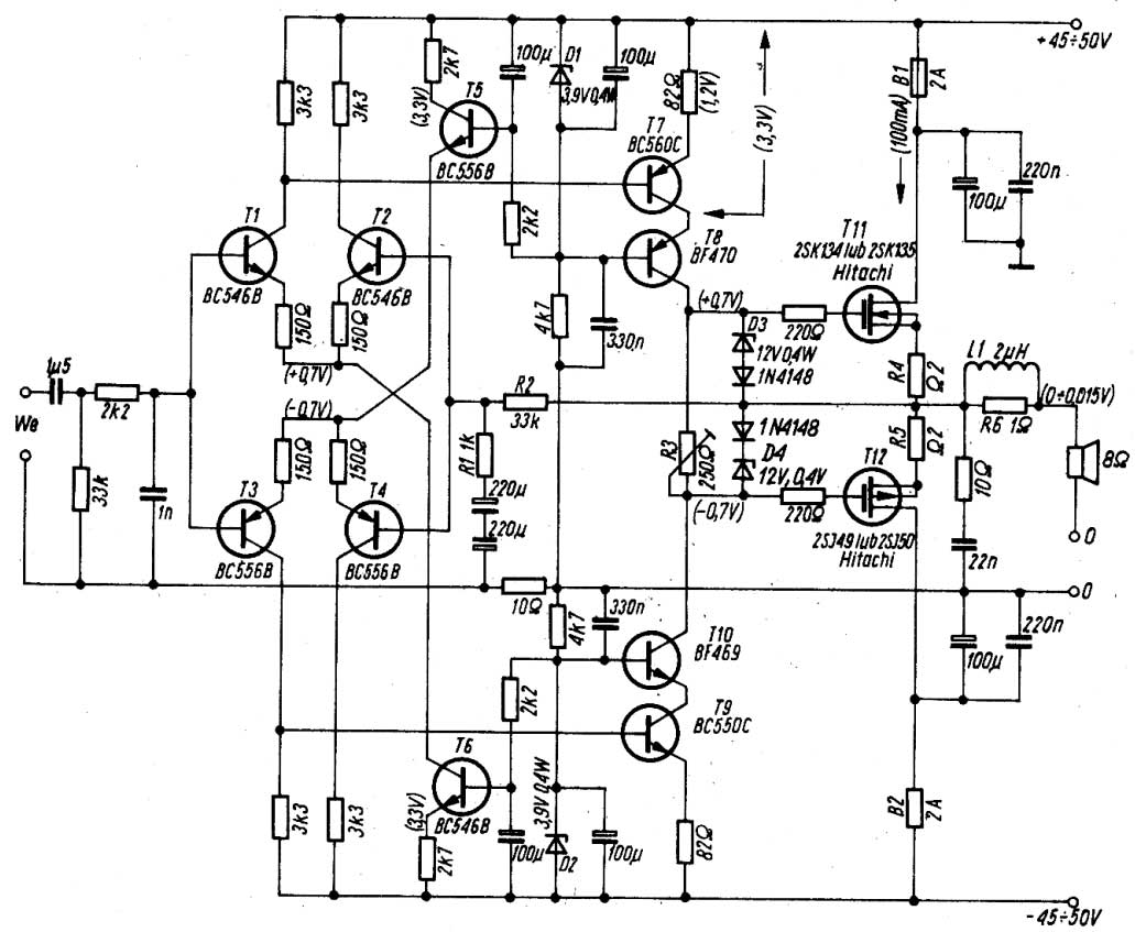

Hola..aquí les traigo el último amplificador que he montado..se trata del publicado en Elektor como amplificador 65W a 8Ω ó 104 a 4Ω..los dispositivos de salida son dos hexfet irf9540 y irf540..los pares diferenciales de la entrada estan apareados al máximo y acoplados térmicamente.
La idea es hacerme otras dos más para un sistema de altavoces en activo de tres vías..estos cuatro amplificarían medios y agudos (potencia de sobra para uso donéstico)..la de bajos sería una de 300-400W que aún no tengo decidido.Por cierto el sonido que saca es estupendo al menos en las pruebas iniciales en el laboratorio.
Les dejo el link con los esquemas.

HOLA lucalorito. Lastima lo de tu amplificador. Bueno veamos si podemos resolverlo no? para eso los foros.
Comentanos si utilizaste el circuito de ELEKTOR o el de SAM (no parecen los mismos).
O la revista de la que sacaste el diagrama.
Por orto lado, cuales son las oscilaciones y donde (semiconductor) las mides.
espero que resuelvas el problema parece un muy buen diseño!

Lucalorito, lee antes y justamente te pregunte eso: Oscila ese amplificador??
Antes de tirarlo proba con esto:
1- coloca el capacitor de compensacion entre base-colector de T8 y T9. (proba con 100pF)
2- si sigue igual saca los MOSFETs y cambialos por BJT. Con un par de puentes creo que podes usar una salida Sziklai. Pero por lo demas, el ampli esta bien.
Nos contas como te fue
Saludos y exitos

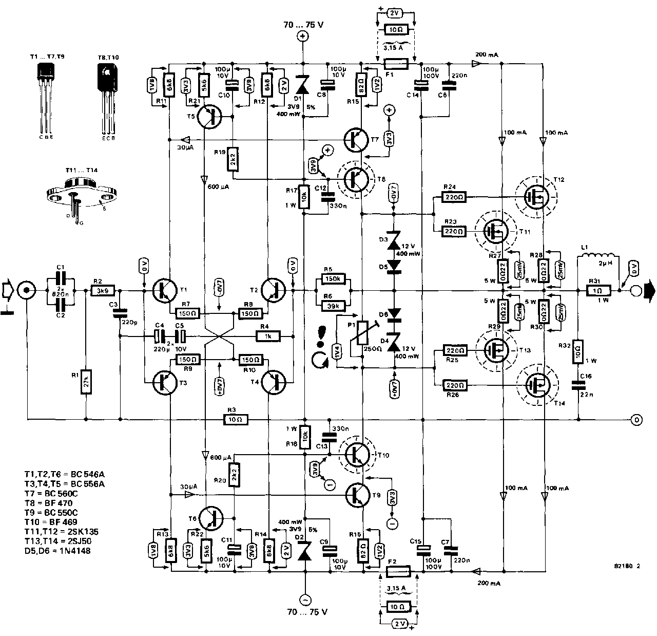

Juanma..probé lo que tu dices del condensador con 50 100 y 150 pf y nada..entra en oscilación...una cosa...¿es normal un consumo mínimo por rama de 450m.a.????.
Otra cosa...¿cómo hago para usar bjt? por favor a ver si lo puedes esquematizar..más que nada por aprovechar la placa..

Hola Lucalorito.
Como alternativas prueba lo sigueinte antes de desechar las placas:
1 - Cambia los 2 fusibles por resistencias bobinadas de 0,1 ohm por 5 watts.
2 - Cambia R1 por 470 ohms, R7 y R12 por 100 ohms y coloca un par de capacitores de 33Pf entre base y colectopr de T7 y T9. (soldados directamente en la placa sin cables).
3 - Cambia R25 por 560 ohms y el trimer de 1 K por uno de muy buena marca (bourn por ejemplo) este demandará que regules vias nuevamente.
4 - Probaste con otra fuente de alimentación.
5 - Prueba cambiando las resistencias R31 y R34 por 22 ohms y que sean de buena calidad.
Prueba a cambiar los transistores por otra marca.
de todas la 1 y la 5 me parece que son las que te pueden ayudar.

Hola, te comento que he trabajo bastante con amplificadores con Mosfet y etapa de salida CFP, mi consejo es el siguiente:
1. Este amplificador no esta compensando en frecuencia, como dice Juanma pon un condensador de 47pF entre la base y el colector de los transistores Q7 y Q9 para así asegurar que no entre en inestabilidad.
2. al Inductor de la salida L1 colocale una resistencia el paralelo de 10Ω a 2W (que no sea bobinada) es muy importante esta resistencia y no se porque en el diseño original no esta :unsure:, soy capas de asegurarte que si haces esto tus problemas de oscilacion desapareceran.
3. aumenta las resistencias R31 y R34 a 56ohm.
4. cambia los fusibles por resistencias te recomiento usar resistencias bobinadas de 0.2 ohm a 5W.
PD: hay varias cositas que podrias seguir mejorando, por ejemplo las resistencias R32 y R33 no deben ser resistencias bobinadas, por su efecto inductivo, podrias aumentar las resistencias R28 y R29 a 22ohm.

Buenas.
Lo primero que te recomiendo que hagas, es asegurarte de que todo el amplificador ande correctamente.
Hace esto, desconecta la etapa de salida, es decir, levanta las resistencias R26, R29, R30y 31. Naturalmente tambien saca los MOSFET. Ahora bien, si te fijas, tenes un amplificador con transistores BD de salida.
Ponele el capacitor de compensación en los transistores T9 y T8. Encendelo y con la entrada en corto, tenes que tener un valor muy proximo a cero en lo que seria la nueva salida. Si eso es asi, inyectale audio despues, y con un parlante pequeño escucha a ver si tenes sonido.
Proba un tiempo esto, y si todo anda bien, despues hablamos de los trasistores de salida. Pero podes conectarle cualquier configuración con BJT, el problema es que te van a quedar algunos puentes en la placa, pero por lo menos no la tiras.
Saludos y nos contas como te fue.
PD1: acordate de probar primero con una pequeña corriente de polarización en los BD (T10/11).
