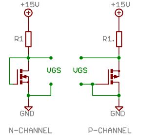

Hola amigo zopilote me interesa tu forma de medir los irfp y me pregunto si el dibujo que colocaste es la forma que ocupas para aparearlos, y si es asi de que valor es la resistencia que pones, ya que nunca esta de mas tener estos datos.

Como soy impertinente y metiche, te dire que como emparejar mosfet (matching mosfet), y por que de eso, pues el mosfet es una resistencia variable y si quieres colocar varios en paralelo, estos tienen que ser muy similares, o el que tenga menos resistencia trabajara mas en vez de todo el connjunto y se destruirá. Por eso el de emparejar los mosfet, y la resistencia que mencionas esta aqui y no es la unica sino pregunta a San Google, arma el circuito, coloca la resistencia de 150 ohmios y energiza con 15v, luego con el multimetro mide la tension en el mosfet como indica la figura anterior, pega en el mosfet el voltaje luego de varias mediciones busca los iguales o mas cercanos (tolerancia de menos de 100mV)

La resistencia es de 150R 1/2W o 1W, lo que te recomiendo es que conserves la resistencia si es de tolerancia de 5% para otras mediciones, puedes colocar otras de 220R o mayores, colocas un autoadhesible al mosfet y a medir su VGS y anotarlo.
Mientras más mediciones tengas mejor posibilidad de armar potencias de mas de seis pares. Y no solo se limita al IRFP240 lo puedes hacer con cualquier mosfet. Es un pequeño tip que viene incluido en el PDF de las potencias de A.E Holton.
