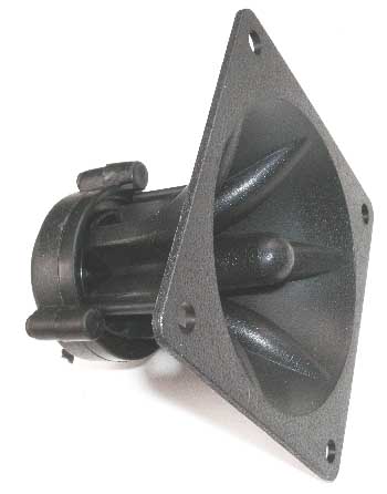

Bueno amigos les queria pedir un consejo yo tengo este parlante

lo que queria preguntar es ya que ese parlante tiene un tweeter y un super tweeter que pasa si yo le coloco un tweeter de estos
Me conviene o seria solo gastar plata, y que otra accesorio le podria poner en la caja que voy a armar.

Se supone que ese parlante posee un balance entre graves medios y agudos, con un rendimiento de 93 db/W/m (Que es muy bajo), si le agregas un Tweeter piezoeléctrico como el de la foto que es de alto rendimiento, lo mas probable es que arruines el sonido o por lo menos el balance general.

Yo lo unico que queria saber es que le puedo agregar aparte de ese parlante, ya que me dijeron que un tweeter podria arruinar el sonido, o si directamente le compro un subwoofer de 12" 200W, y un tweeter piezoelectrico de 150W y listo...

Primero, una caja diseñada correctamente para tu parlante, aunque con ese parlante no es algo muy factible.
El mejor consejo es que no gastes ni un centavo, ahorres y compres un woofer, un medio y un tweeter para reemplazar al parlante ese, aunque no sean de gran calidad. Y a esos sí se les puede calcular una caja que te de una buena respuesta.
El resultado será mucho más satisfactorio que andar intentando injertos raros.
Un parlante de ese tipo fue diseñado para el automóvil NO es lo ideal como para una casa, amén de que posee un rendimiento eléctrico "Deplorable".
Cualquier cosa que le agregues afectará el balance entre Graves, Medio y Agudos que se supone calculó el fabricante.
Así que la sugerencia es como te dice Cacho o NO agregues nada y calcula un gabinete como para ese parlante.
Esos tweeter´s NO son muy buenos que digamos.
