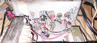

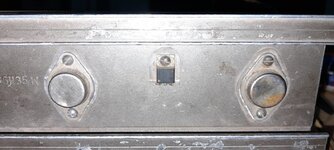

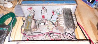

Hola, tengo problema con este amplificador, no logro hacerlo funcionar, alguno tendrá un diagrama para guiarme, ya que su mayoría de sus componentes están pintados y borrados sus nombres.

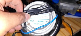

No me di cuenta que en la foto del parlantes no salieron los datos, dice 100 Volt y 16 Ohms.

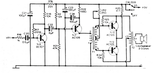

Sólo por añadir algo, en éste hilo hay bastante información sobre las etapas push-pull a transformador:

Es un clase B no necesitas diagrama, 2 PNP en la salida, PNP driver, clase A fase de entrada.
  1. Mira que lo potes tengan continuidad
  2. El parlante no es de ahi es de 40W, pero funciona. (No dice 100V dice 100W)
  3. Busca tensiones.
  4. ...y no esperes un grave porque eso es de un megáfono.
Esos amplificadores son básicos, el diagrama poco te va a ayudar. Por eso no existen , para que te des una idea
