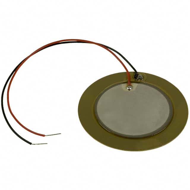

Bueno mi problema es que hice un pre-amplificador con 2 transistores JFET MPF102 para pre-amplificar un transconductor piezoelectrico y al armarlo y conectarlo suena muy bien y tiene una ganancia buena pero hace un ruido tipo hummmmmmmmmm algo asi y cuando toco la masa o el negativo del circuito con el dedo, ese ruido desaparece.
Entoces necesitaria su ayuda para solucionar ese ruido molesto.
Nota: la fuente de alimentacion lo hago con una bateria de 9v y el cable de entrada y salida son coaxil los dos y el piezoelectrico lo monte en una guitarra criolla.
Cuando conecto el piezoelectrico (sin el circuito de los 2 transistores MPF102) al equipo de musica no hace ningun ruido pero con el circuito si lo hace.
Les dejo una imagen del circuito para que me ayuden y me digan que tengo que agregarle para eliminar ese ruido hummmmmmmm :D.

Bueno desconecte el microfono(rezonador piezoelectrico) y el ruido bajo mucho, apenas se escucha el ruido cuando subo mucho el volumen del equipo de musica.
El microfono(rezonador piezoelectrico) no esta alimentado con VCC a traves de una resistencia.
Experimente conectando el preamplificador con un MICROFONO DINAMICO y el ruido desaparecio totalmente y funciona bien, tambien conecte el preamplificador a la salida de auriculares de mi celular(de una sola salida porque el pre-amp es mono) y no hace ningun ruido tampoco y anda de 10 con un buen volumen.

Alguna foto del micrófono ?
Fogonazo
#13
Ok, con ese resonador vas a tener 2 problemas:
1) Es de muy alta impedancia, por eso te deja "Colar" el ruido, agravado por los cables largos sin malla.
2) La respuesta a frecuencia es bastante complicada (Mala)
¿ Que quieres "Captar" con el micrófono ?
¿ Por que no mejor empleas un micrófono "Electret" ?
#14
Al rezonador lo puse dentro de una guitarra española o acustica para captar dicho sonido de la guitarra, y si lo capta muy bien lasima por el ruido ese.
Con el MIC ELECTRET lo ise una ves y tiene un sonido no muy bueno y se acopla muchosimo.
Le podria poner alguna resistencia en paralelo al rezonador para bajar la impedancia y asi eliminar el ruido? sin perder ganancia?

Intenta hacer un blindaje dentro de la guitarra poniendo un trozo de papel de aluminio de cocina y sobre este el transductor.
Además conéctalo con cable con malla (Blindado) incluyendo al papel de aluminio.
Antes de pegar el papel, verifica que no te altere el sonido de la guitarra.
#17
HOLA.
Ya lo ise y me dio buenos resultados, le puse al piezoelectrico un cablesito blindado y mas corto y ya no hace ningun ruido quedo espectacular, no iso falta poner el papel de aluminio jeje.
Le puse uno como el rojo chiquito de dos cables y quedo de pelos.
Gracias por tu tiempo amigo.
