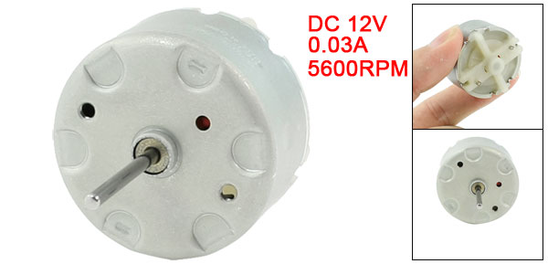

Pues he aquí el fallo, un motorcito birrioso de 12 voltios que se ha puesto en corto. Ofrece una resistencia en vacío de unos 6 Ohms y uno parecido empleado en las aspiradores Roomba cuenta 30 Eurazos :eek:
Y su transistor de control de nombre: DK52XX. Esta foto es el transistor de control de la otra escobilla, el suyo está achicharrado. La cosa es que tampoco encuentro el datasheet de este elemento:
¿Podéis ayudarme? ¿Tenéis por ahí algún motorcito de 12 voltios y tamaño parecido que en vacío presente una resistencia de unos 6 Ohms? ¿O donde podría encontrar tal motor? ¿Que características tendrá este transistor de nombre tan raro?

También y buscando buscando creo haber encontrado el tipo de motor que es, o al menos se le parece muchísimo:
http://www.ebay.com/itm/5600RPM-12V...422?pt=LH_DefaultDomain_0&hash=item35c807495e
Claro que lo he hecho, el problema está en las escobillas, se ha despegado la pastilla rozante y la superficie de contacto es ahora tan amplia que abraza la delga continua y hace corto.
En cualquier caso hay novedades, he adaptado un motor de idénticas dimensiones y aunque ahora la escobilla gira más rápido y con más ruido constituye una buena solución. El MOSFET lo he sacado de una placa base y funciona a la perfección.
